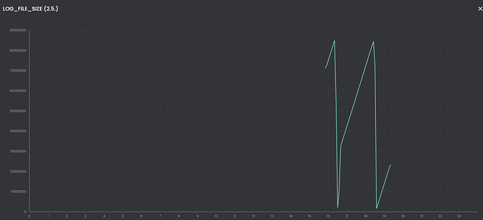

So langsam weiß ich nicht weiter. Nach dem ich Logfile Verbose deaktiviert habe, waren die Logfiles um einiges kleiner. Siehe Screenshot. Heute schaue ich mir den Statusdialog an und sehe folgendes:
Ich habe die komplette Symbox neugestartet. Logfile innerhalb von 3,5Std über 20MB groß.
