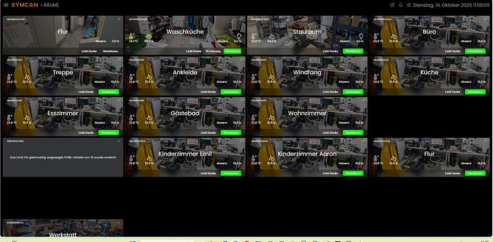

Kann man das irgendwo einstellen? Ich möchte alle meine Räume im Haus so schön darstellen:
lg

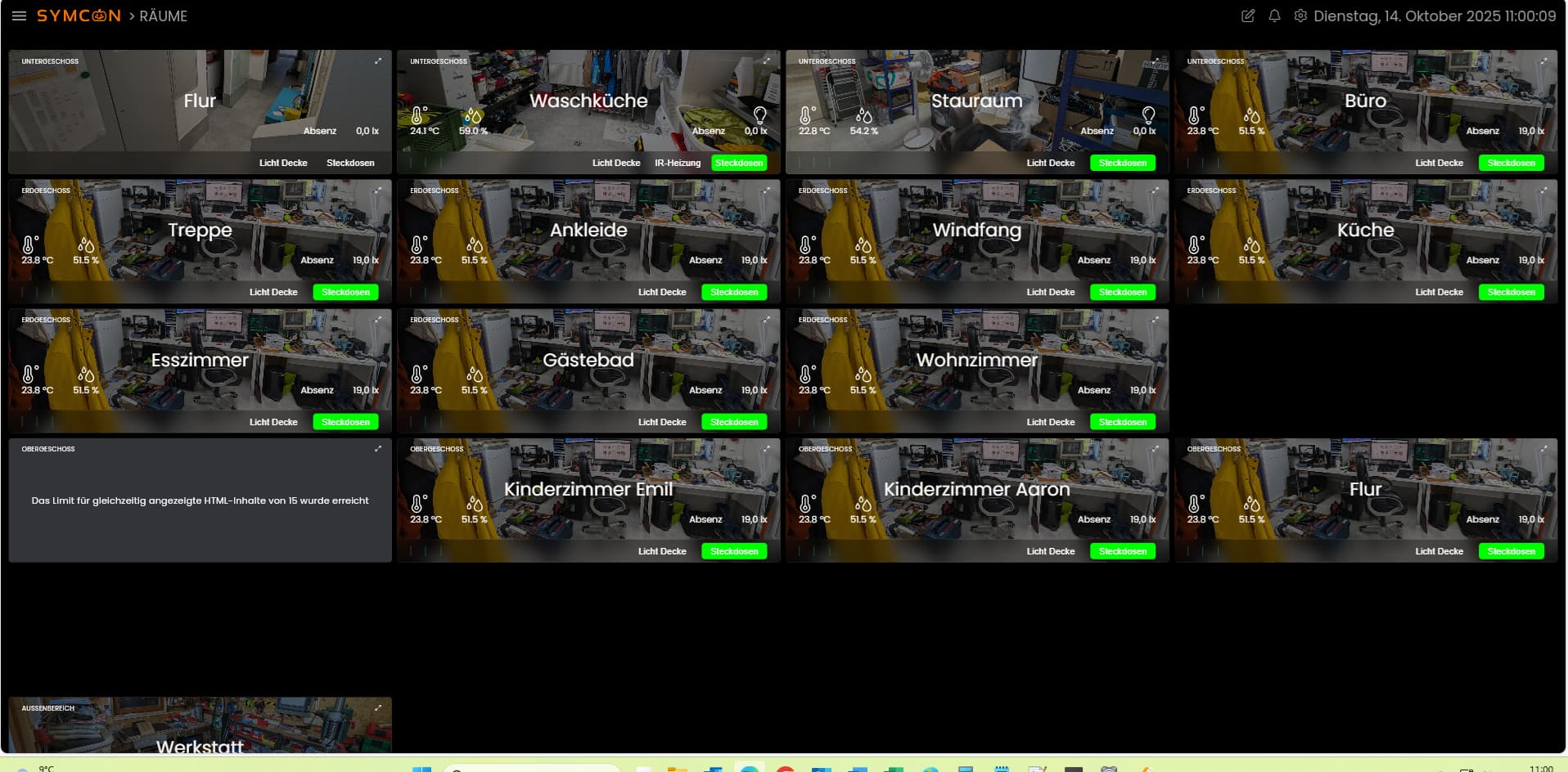

lg
Ich glaub an dem Limit kann man nicht weiter drehen. Ich hab aber schon so eine Idee im Kopf wie wir so einen Anwendungsfall lösen könnten. Das braucht aber noch etwas… und ein Sprung in die jeweilige Kategorie wird ja eh erst mit der 8.2 möglich sein.
Stephan
Ja, das Limit ist leider technisch bedingt für HTML-Inhalte in der Browser-Version der Visu. Da können wir leider nicht mehr als das machen ![]()
