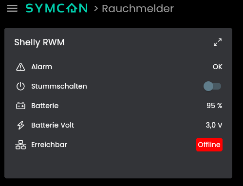

Ich werde es bei mir auch mit Shelly Smoke RWM umsetzen. Einen habe ich schon seit 3 Monaten laufen und er meldet sich 24h kurz an und gibt ein Lebenszeichen von sich incl. Batteriestand.
Ich hab ihn zwar noch nicht in IPS eingebunden, aber das sollte klappen. Mache ich die Woche mal und dann werden noch 6 weitere geordert.

Ich hab meinen Shelly Smoke gerade mal schnell in 2min in IPS eingebunden.
Ging absolut problemlos mit dem Shelly Modul aus dem Store.
Danke an @KaiS für das tolle Modul!
