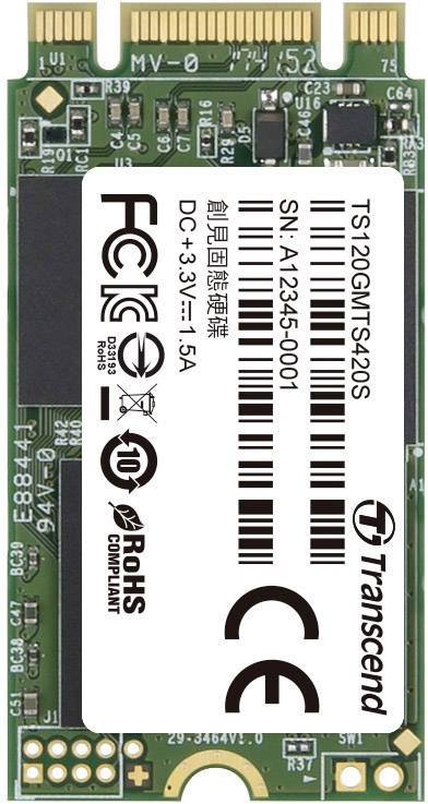

Guten Morgen und Danke,
Geewkworm hat jede Menge Teile für den Pi4:
Powermangment Shield:
SATA SSD M.2 Shield:
SSD Transcend:
Gehäuse_
Aber du hast recht, günstig ist was anderes. Da kannst du auch einen Windows Rechner kaufen…
Ja, Vorteil ist eben, das alles in einem Gehäuse verpackt wird und mit dem Lüfter gekühlt wird.
