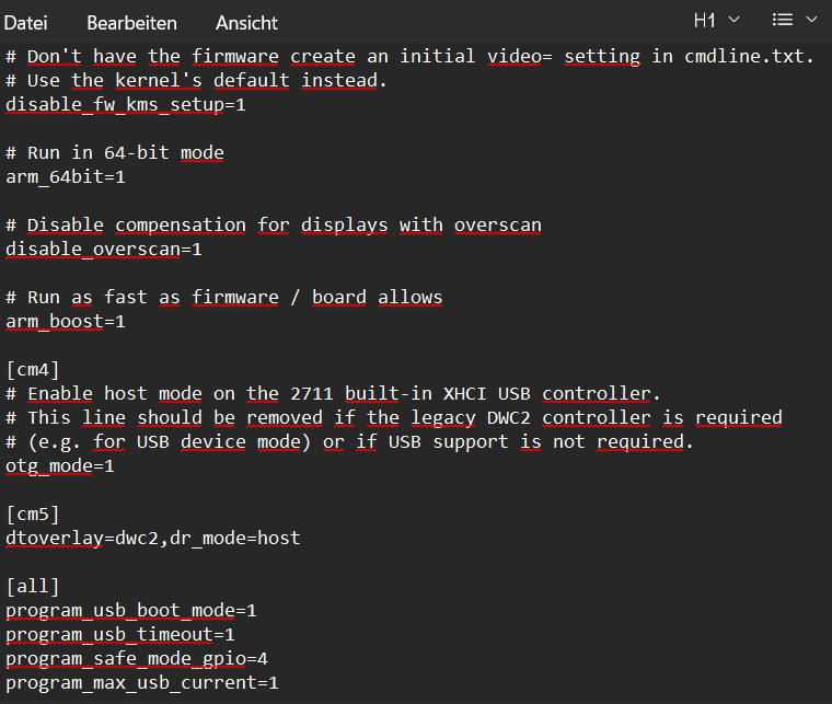

Diesen habe ich jetzt mit einem Neuen PI-OS ausgestattet und am Pc die Config direkt für das Booten von USB beschrieben.
Leider bootet das Gerät trotzdem nicht, obwohl es ja kürzlich mal geklappt hat. Leider nur dieses eine mal

Der Befehl
vcgencmd measure_volts |
zeigt folgendes
