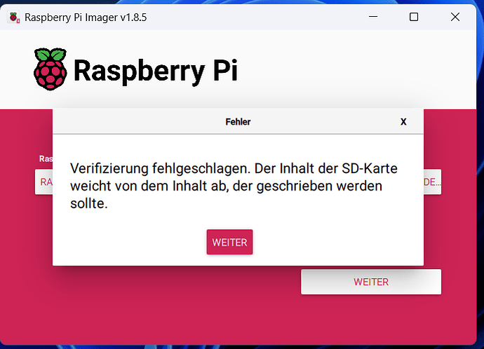

Kann ich das Neue OS direkt auf die NvMe schreiben?
Ja, nimm den aktuellen Raspberry PI Imager (https://www.raspberrypi.com/software/) und schließ die NVME per USB direkt an deinen Rechner an.
Beim Betriebssystem unter “other” die Raspberry Pi OS Lite (64-bit) nehmen, den ganzen Krempel aus den normalen Images benötigt man nicht, wenn man über die Shell/Console auf dem PI arbeitet.
Der Vogel will mich wohl Ärgern
