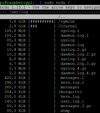

ich habe mal etwas im Netz geforscht…
Screenshot 2025-01-09 190852
Screenshot 2025-01-09 191431
Screenshot 2025-01-09 191454
Screenshot 2025-01-09 191531
Screenshot 2025-01-09 191558
Screenshot 2025-01-09 191626
Du hast 1.3G große Logfiles? Das würde ich erstmal in Ordnung bringen, z.B. VariableWatch ausschalten bei den Spezialschaltern.
Meine Logs sind 32kB groß, die Einstellung LogfileVerbose hat auch viel Datenmüll aus dem Log verbannt.

Das wirkt sich natürlich nur auf neue Logs aus, insoweit dauert es etwas bis du einen Effekt siehst.
Alles Klar… Habe ich jetzt auch mal abgestellt
Wobei du ja noch ca. 9gb frei hattest. Glaube daher nicht das jetzt nochmal root voll lief.
