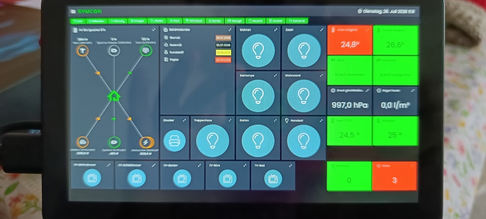

Raspberry 3b+ inkl. 7" Touchdisplay
Ich wollte/will eignentlich die Tablets mit Akku tauschen und habe nach einer Alternaitve gesucht. Zum Spielen hab ich mir einen Raspi 3b+ mit schneller SD Karte und einem 7” Touchdisplay geholt. Der Raspi ist auf der Rückseite montiert. Derzeit offen, aber das könnte man beheben. Die Optik spielt beim POC erstmal keine Rolle. Auch die Größe vom Display ist jetzt mal nicht entscheidend. Ich wollte die Kosten für ein Testprojekt im Rahmen halten.
Chromium läuft im Kiosk Modus mit automatischem Start. Technisch funktioniert es, aber die Performance der Kachelvisualsierung ist eher … ausbaufähig :wink:
Cache, Journal und Tmp liegen im RAM, um die Schreibzugriffe zu minimieren. Der Start von Chromium inkl. Aufbau der Seite dauert zwischen 6 und 10 Sekunden. Das wäre noch nicht das Problem, da das Teil ja durchlaufen soll. Das Display wird über einen Service aus- und eingeschaltet. Funktioniert auch.
Meine Frage an die Allgemeinheit, ist der Raspi dafür ungeeignet oder hab ich etwas übersehen was sich noch machen könnte um es etwas schneller zu machen? Mir ist bewußt, dass er dafür nciht gemacht wurde. Ich frag trotzdem.

Vielleicht sollte ich noch erwähnen, dass ich HD Auflösung verwende obwohl das Display nur 1024x600 kann. Die Skalierung übernimmt das Display. Aber auch mit 1024x600 war es nicht wirklich besser.
Somit denke ich, dass der 3er zu schwach für die Tile Visualisierung ist und mind. der 4er sein sollte.
Interessant. Für diese simple Anzeige. War nicht dieser Energiemanager mal sehr leistungshungrig? (warum auch immer)
Wenn die Animation der Linien abgeschaltet ist, sollte es besser sein.
Ein PI4 mit Flash-USB (3.0) sollte auf jeden Fall funktionieren, das Framework/Visu hat da schon etwas Bedarf.
Ich habe die Anzeige umgebaut und vorallem die Energieflusskachel rausgeschmissen. Ja, sie war auf “schonen” gestellt. jetzt ist es gefühlt etwas besser, trotzdem reagiert der 3er vorallem beim Kategoriewechsel träge. Ich hole mir eventuell noch das 10” Display und einen 4er und diese Konfig nehme ich nur für die statische (mehr oder weniger) Anzeige für die Akkus bzw PV. Da sind nur Kacheln mit Werten drauf, das passt dann sicher.
