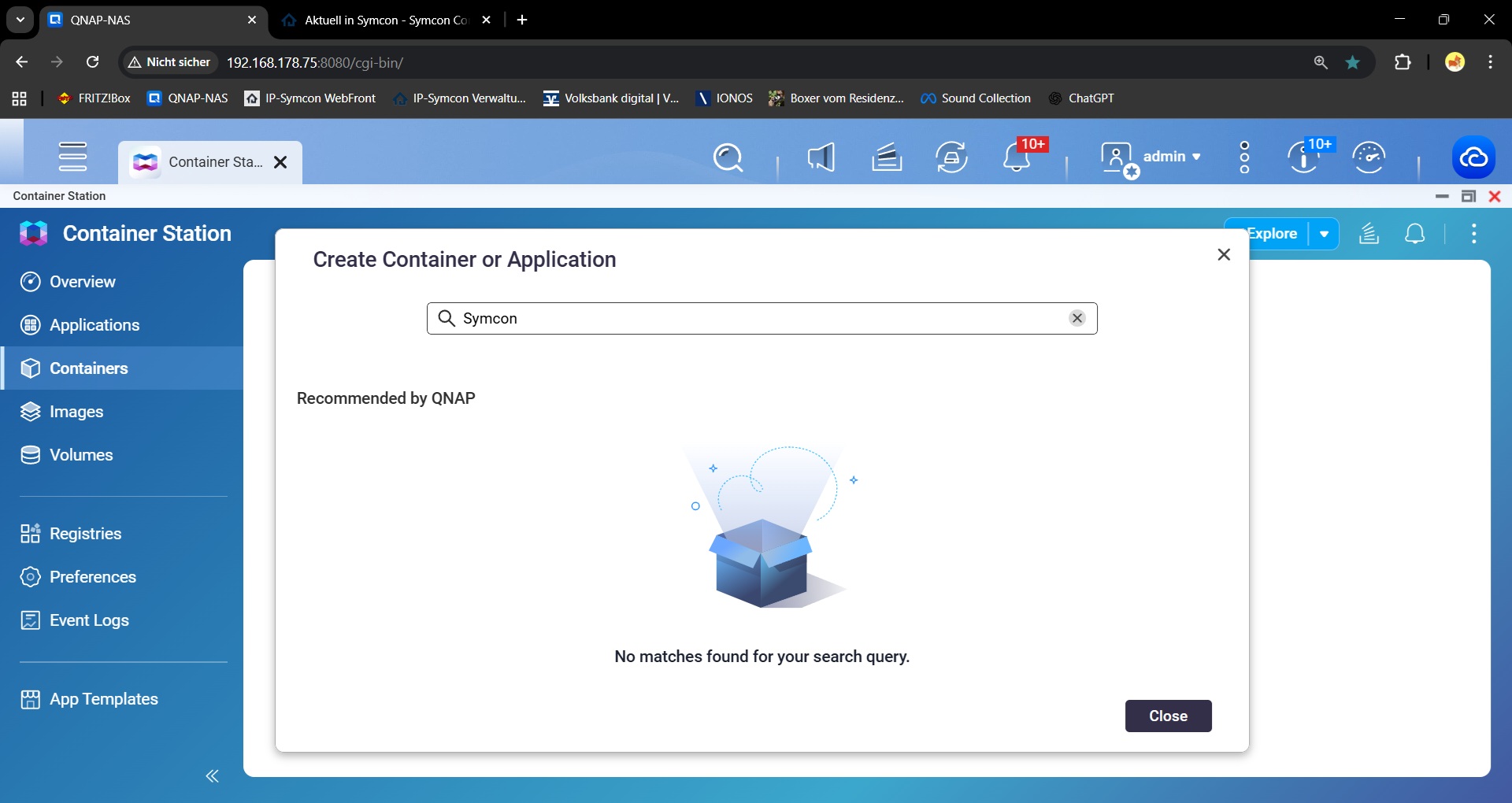

ich habe gerade ein Update des Qnap gemacht mit vorherigen neustart des Servers. Update lief sauber durch. Nach dem Installieren und neustarten des Servers war Symcon Container einfach weg.
Wollte es neu installieren, unter Explorer findet die Container Station nicht nur Symcon nicht, sondern gar nichts… Schöne ka…e, mal eben Update gemacht und nur schon wieder Probleme, mit dem blöden QNAP.

Ich hatte nach dem letzten update ebenfalls Probleme. Sonst läuft die QNAP und macht was Sie soll.
Ich würde nochmal einen Neustart machen. Das hat geholfen.
Was sagt den portainer (falls vorhanden). Damit lässt dich die dockerumgebung deutlich besser handhaben.
Ich kann auch nur empfehlen vor einem update die Container in einen definierten Zustand zu bringen d.h. Zu stoppen. Dasselbe mache ich unter Virtualization station. Dort fahre ich die VM runter.
Vielen Dank für die Antwort :ok_hand:.
Erneuter Neustart hat geholfen, Dankeschön. Muss man nicht verstehen…
