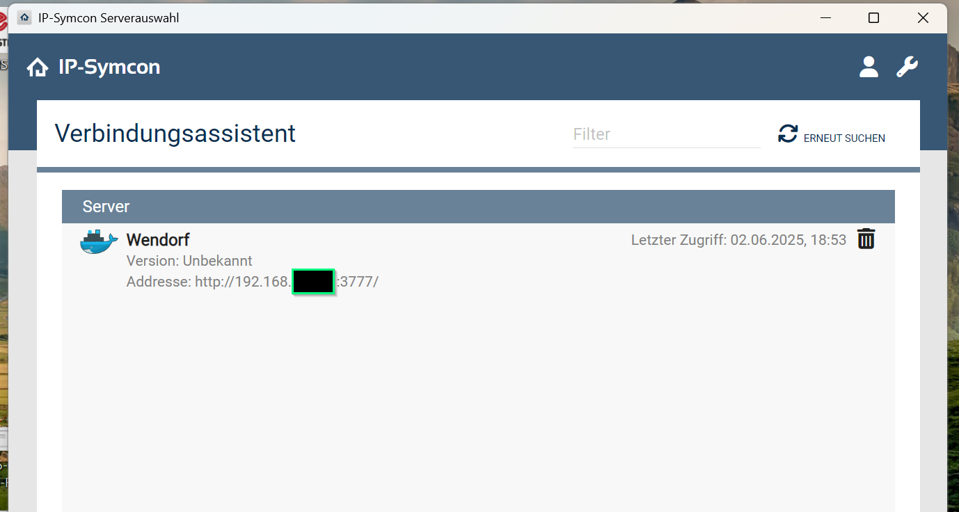

1. ProKonsole
Wenn ich in der ProKonsole versuche, mein Symcon automatisch zu finden, schlägt dies fehl – ich erhalte keine Versionsinformationen. Trage ich hingegen die lokale IP-Adresse manuell ein, funktioniert es.
Liegt das an einem nicht freigegebenen Port? Oder gibt es dafür einen speziellen Schalter – oder etwas ganz anderes?

Ja, weil Systeme hinter einer NAT nicht gefunden werden können. Hängt mit der fehlenden Multicast Unterstützung von Docker in den Container zusammen.
2.. siehe 1.

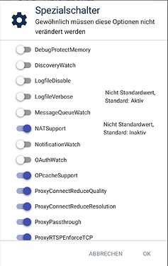

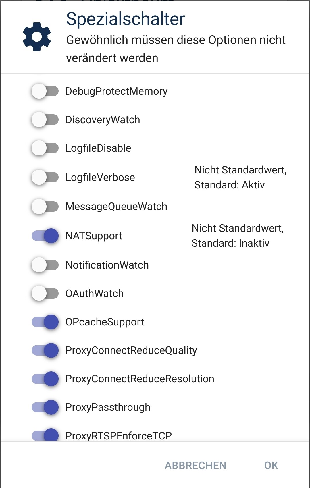

Hast du in Symcon unter Spezialschalter unter NATPublicIP auf die Adresse des QNAP eingetragen und NATSupport aktiviert?
Das könnte für 2.3. die fehlende IP Adresse erklären.
Ah okey, das heißt ich kann es gar nicht so konfigurieren das es geht. Schade aber nicht so wild.
Spezialschalter Nut ist an:

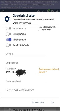

Ich war mir auch sicher das ich die IP eingetragen habe.
Diese war aber leer.

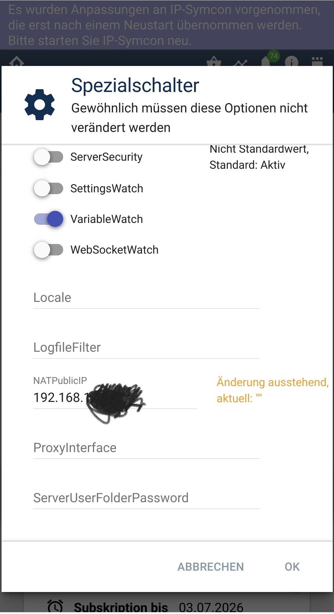

Nach dem ich sie eingetragen habe „192.168.xxx.xxx“ und mit Ok bestätigt habe, wurde ich aufgefordert das System neu zu starten.
Nach dem Neustart war das Feld aber wieder leer.
Das ganze habe ich zweimal gemacht. Jedesmal war das Feld wieder leer.

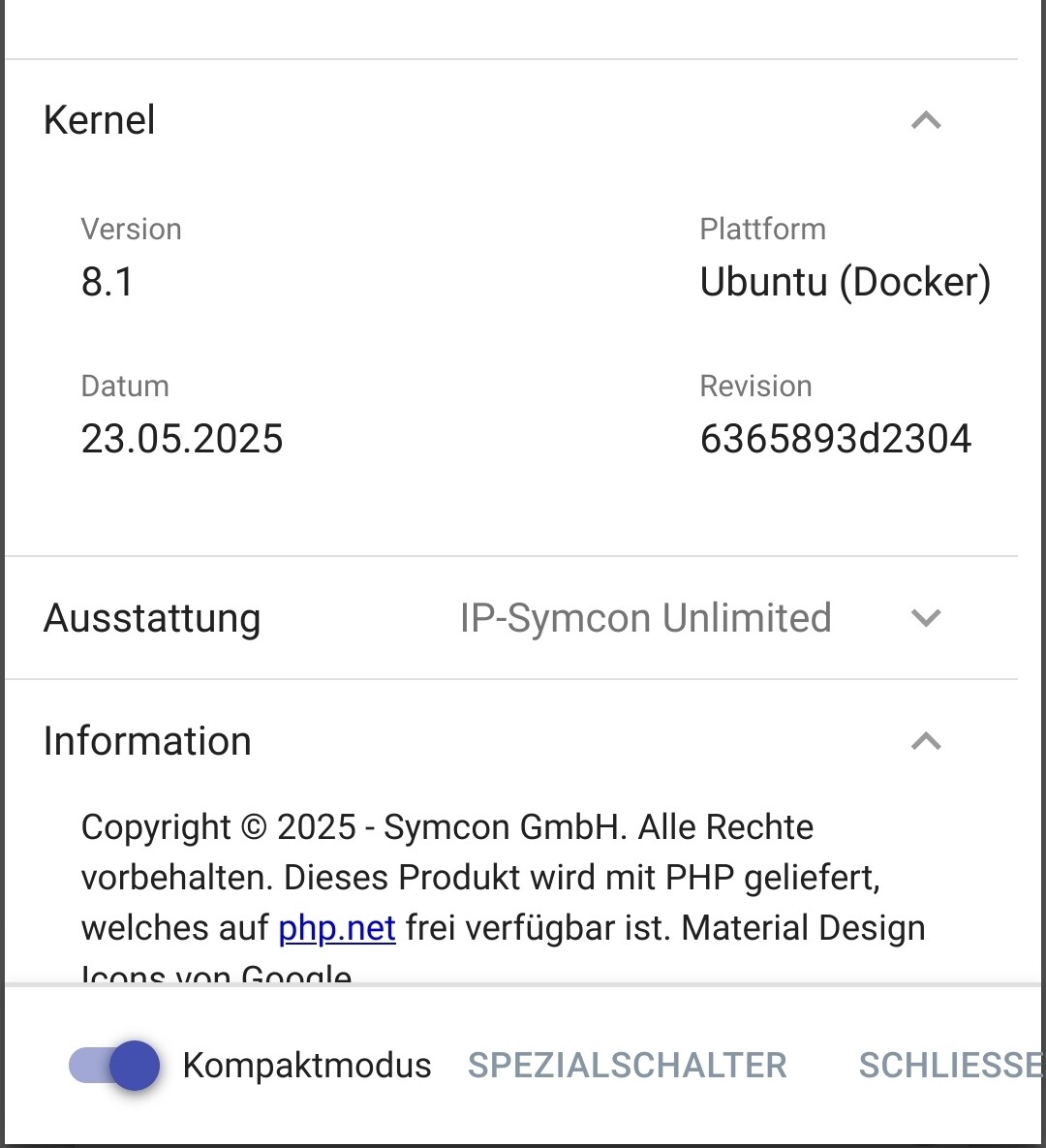

Wird der Container eventuell nicht sauber runtergefahren sondern einfach gekillt?
Habe jetzt den Knopf „Neustart“ als auch „Stop“ und „Start“ in der Container Station genutzt.
Feld bleibt leer.

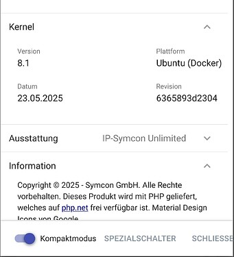

Ggf mal 5min warten bis die Settings geschrieben wurden.
Auch 5 Minuten warten bringt keine Änderungen.
Ist nach dem reboot immer wieder weg.
