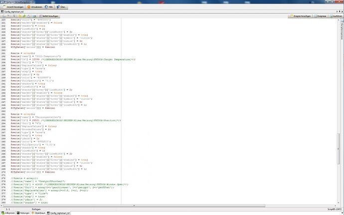

Hallo Raketenschnecke!
Hatte es eilig(Mittagessen), da versteht man(Frau) keinen Spass.:smiley:
Hier das Bild:
Alles ziemlich flau.
Wie krieg ich da Farbe rein.
Googlecharts ist z. B. Hintergrund schwarz, Linien-Werte Rot , blau usw.
	// Highcharts-Theme
	$CfgDaten['HighChart']['Theme']="dark-blue.js";   // von Highcharts mitgeliefert: dark-green.js, dark-blue.js, gray.js, grid.js
	$CfgDaten['HighChart']['Theme']="ips.js";        // IPS-Theme muss per Hand in in Themes kopiert werden....
Wenn ich da was ändere tut sich nix verändern…
Den Satz verstehe ich nicht:
IPS-Theme muss per Hand in Themes kopiert werden…
Schönen Gruß:)
Egon
dann lag ich mit der ersten Vermutung richtig: deine css-Einstellungen sind falsch und greifen nicht (HC arbeitet dann nur mit deafault-Einstellungen):
  1. darf nur eine Einstellung wirksam sein
oder
  1. die ips.js ist hier in irgend einem Beitrag mal gepostet worden (weiss nicht mehr wo und von wem), die müsstest Du raussuchen und ins HighCharts/js/Themes Verzeichnis kopieren. Erst dann macht es Sinn, das hier
als Theme anzugeben.
Versuchs zunächst einfach mal mit
