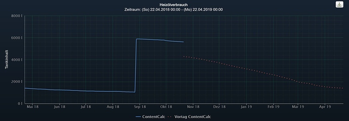

Hallo Zusammen,
aktuell verzweifle ich daran einen Forecast in Highcharts darzustellen.
Konkret stelle ich im Diagramm den Heizölverbrauch von 180 Tage in der Vergangenheit bis heute dar und versuche für die Heizölverbrauchsvorhersage die Werte des letzten Jahres + Offset 360 Tage zu verwenden, um die Vorhersage von heute bis 180 Tage in die Zukunft darzustellen.
Soweit so gut. Mit Offset kann ich die x-Achse um Offset +360 Tage anpassen.
Aber wie kann ich in Highcharts Werte auf der y-Achse um einen bestimmten Offset verschieben?
EDIT:
Habe es hinbekommen mit einer zweiten Y-Achse und verschieben der Werte per Min und Max dieser Achse.
