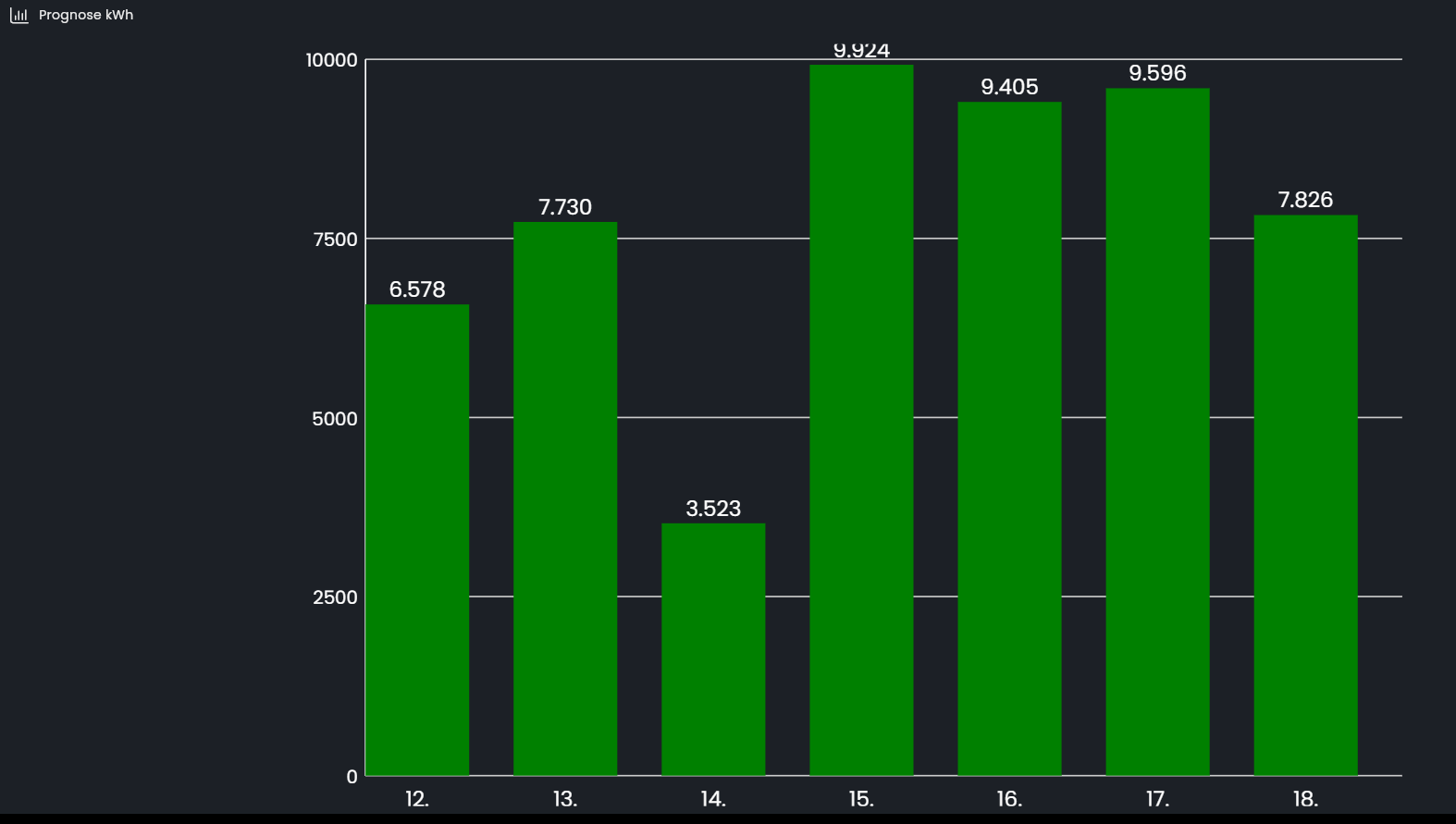

PV Prognosedaten für forecast.solar
Da leider der Dienst von Solarprognose.de eingestellt wrude, habe ich nach einer Alternative gesucht. Gelandet bin ich bei forecast.solar. Ich habe mir die Professional geholt und hab jetzt mal 14 Tage Testzeitraum.
Mein ursprüngliches Skript habe ich etwas umgebaut. Eventuell kann es ja jemand brauchen.
Es macht noch ein paar Sachen mehr aber die Variablen muss man ja nicht befüllen lassen.
$diagramm_html_id=20052;
$diagramm_balkon_html_id=29944;
$prognoseheuteid=51826;
$prognosebalkonheuteid=43989;

//Balkendiagram
$svg = erstelleSVG($daten, $endtag, "green",700,500);
setvalue($diagramm_html_id, $svg);

Es wird eine SVG Grafik für die Tage erstellt.
Sollte jemand ein Modul daraus basteln wollen, nur zu :wink:
