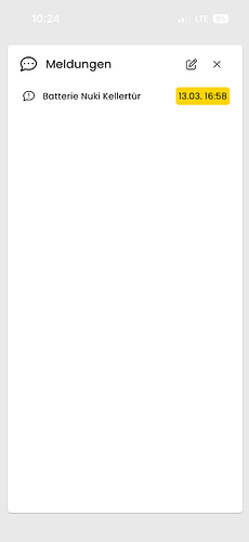

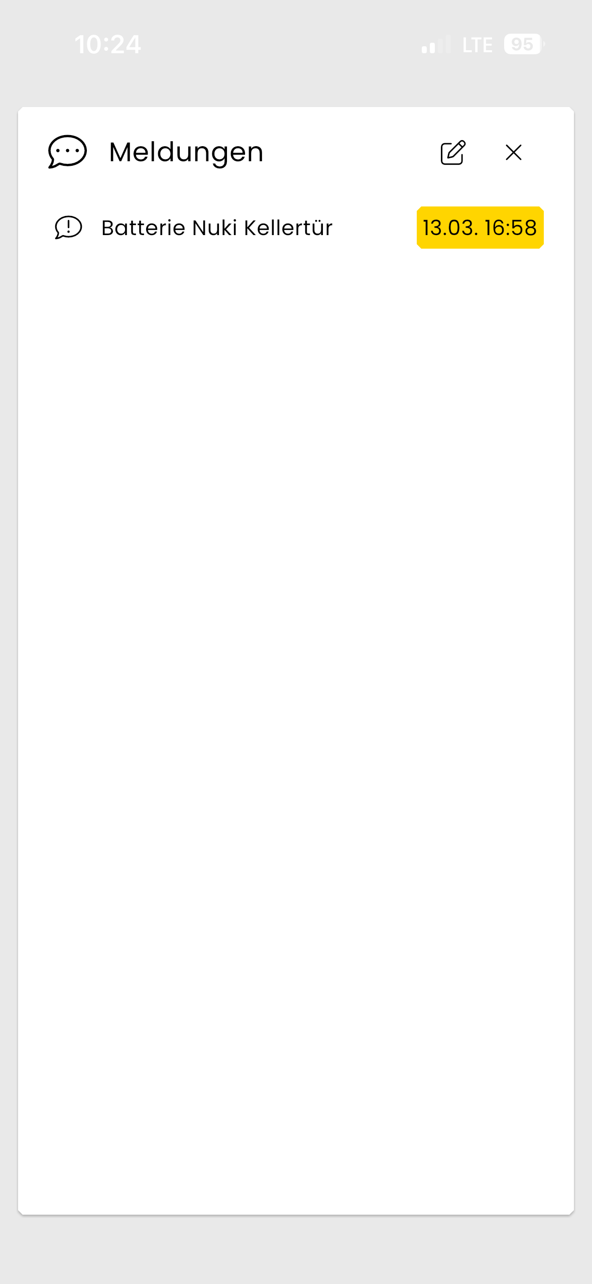

Ich habe mir ein Script geschrieben, mit dem ich mir auf eine Kachel Meldungen schreiben kann.
Vielleicht wäre das eine Option für dich? Sieht man aber natürlich auch nur in der Visu.
Als Trick benennen ich die Variable mit dem Meldungstext und als Inhalt weitere Infos, wie Datum, oder bei Fenstern steht dort wie lange die schon offen sind. Es werden also dynamisch Variablen unter einer dummy Instanz angelegt und wenn die Meldung weg kommt wieder gelöscht.
Dazu kann man noch in drei Stufen mitgeben, wie der Text formatiert wird.
1 Hinweis → weiß
2 Achtung → gelb
3 Warnung → rot
