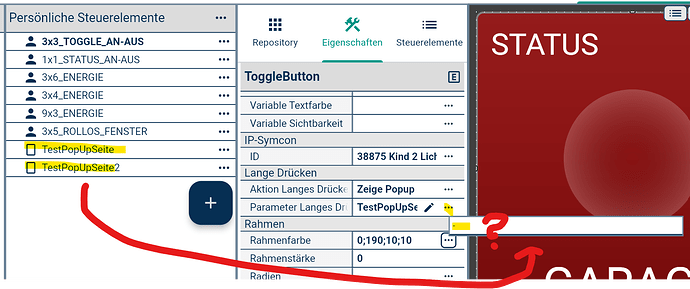

  • Wenn ich noch einmal in die Eigenschaften des ToggleButtons wechsele und im Abschnitt ‚Lange Drücken‘ in der Zeile ‚Parameter Langes Drücken‘ auf die drei Punkte klicke, um ein PopUp auszuwählen, zeigt er mein erstelltes PopUp nicht zur Auswahl an.
  • Wenn ich hingegen unter ‚Aktion für Langes Drücken‘ auf ‚Lade PopUp‘ wechsele, dann kann ich die Zeile drunter mein erstelltes PopUp sehen und auswählen

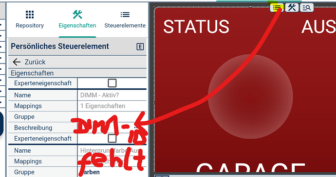

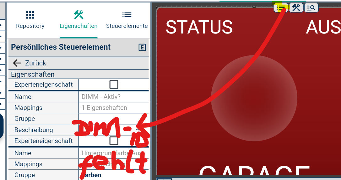

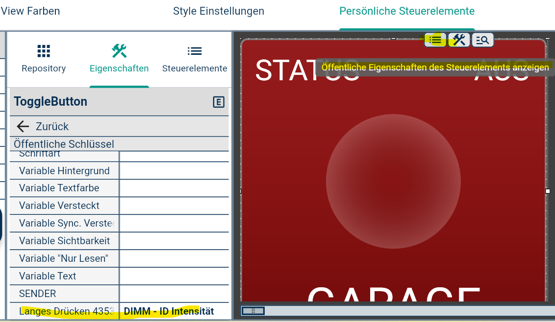

  • Wenn ich im angelegten ToggleButton die öffentliche Eigenschaft ‚Langes Drücken‘ anlege, wird diese auch im normalen Editor bei Auswahl des pers. Steuerelements schön als Eigenschaft angezeigt und ich kann eine ID hinterlegen.
  • Wenn ich jedoch beim Editieren des pers. Steuerelements auf das Icon für ‚Öffentliche Eigenschaften des Steuerelements anzeigen‘ (neben dem Eigenschafts-Icon) klicke, um die öffentliche Eigenschaft einer Kategorie zuzuordnen, taucht sie nicht auf und gleichzeitig verschwindet sie auch aus dem vorhergehend genannten Punkt, wo ich sie angelegt hatte (es fehlt dann ein öffentlicher Schlüssel).

Problem 1 konnte ich nachstellen, da wird eine Standard Seite anstatt einer Popup Seite erstellt - Fix kommt mit der nächsten 6.4 Version :wink:

Problem 2 habe ich jetzt auf die von Dir geschilderte Art und Weise nachgestellt. Leider mit dem gleichen Ergebnis. Anlegen PopUp-Seite hat funktioniert (wird in der Seitenübersicht durch anderes Icon dargestellt), Verhalten ist 1:1 geblieben.
Der öffentl. Schlüssel lässt sich anlegen, erscheint dann auch im Editor, man kann ihn befüllen und er funktioniert. Sobald man ihn einer Kategorie zuordnen möchte, ist er in der Schlüsselübersicht nicht mehr sichtbar. Auch, wenn man in die Eigenschaften des pers. Steuerelements zurückkehrt, fehlt er in den zuvor angelegten Schlüsseln. Alle anderen Schlüssel sind noch da.
Spaßeshalber habe ich es mit anderen Schlüsselbezeichnungen probiert und andere Schlüssel rausgenommen bzw. alles kreuz und quer verändert. Das Langdrücken verschwindet immer wieder beim Zuordnen zu Kategorien.
