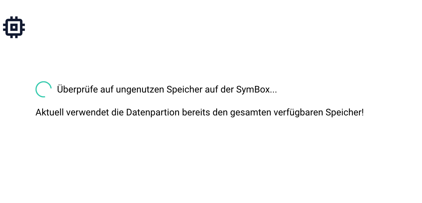

Es werden 0GB angezeigt. Ich lasse gerade den resize laufen… Symbox hat erkannt, dass der Speicher erweitert werden muss. Läuft nun aber schon 10 Minuten - ist das normal?
Und nun kommt die Meldung:

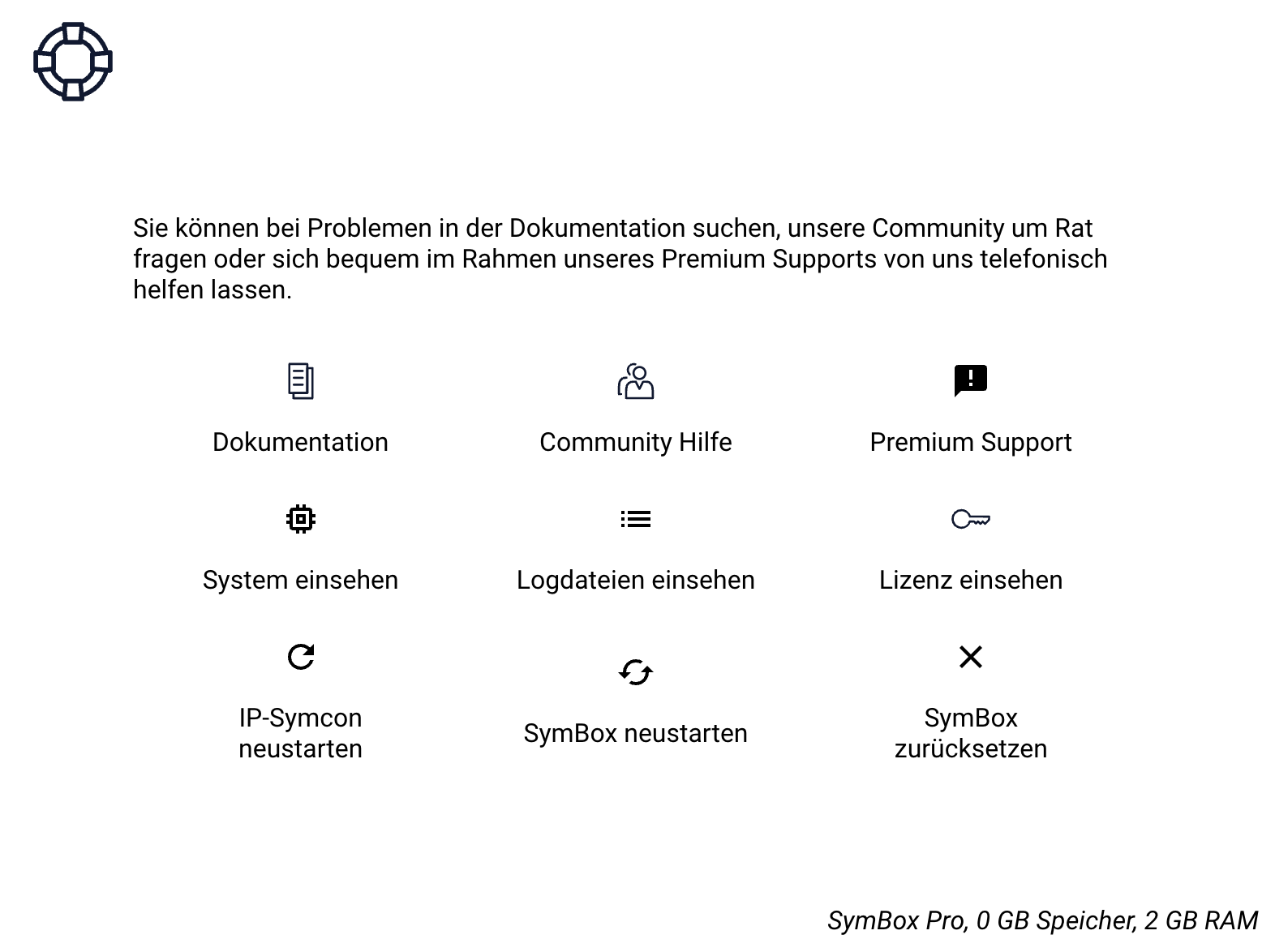

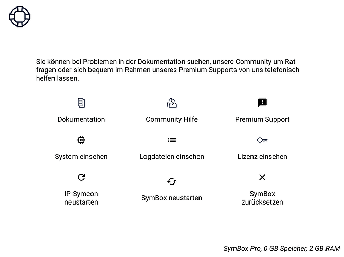

Unter Support wird weiterhin 0 GB Speicher angezeigt.
Mir scheint, der Speicher ist defekt…?
