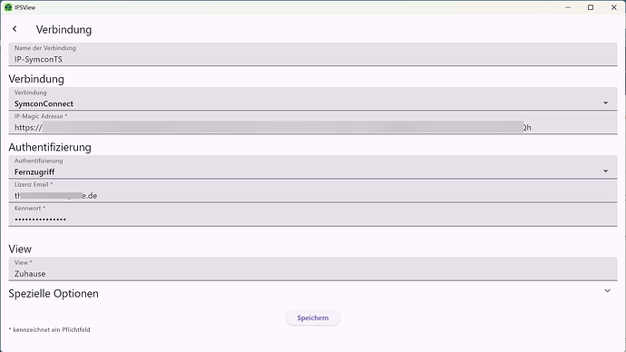

ich habe heute entdeckt, dass ich mit der IPSView App auf meinen Windows PC keine Verbindung zum IP Symcon Server mittels MagicIP herstellen kann.

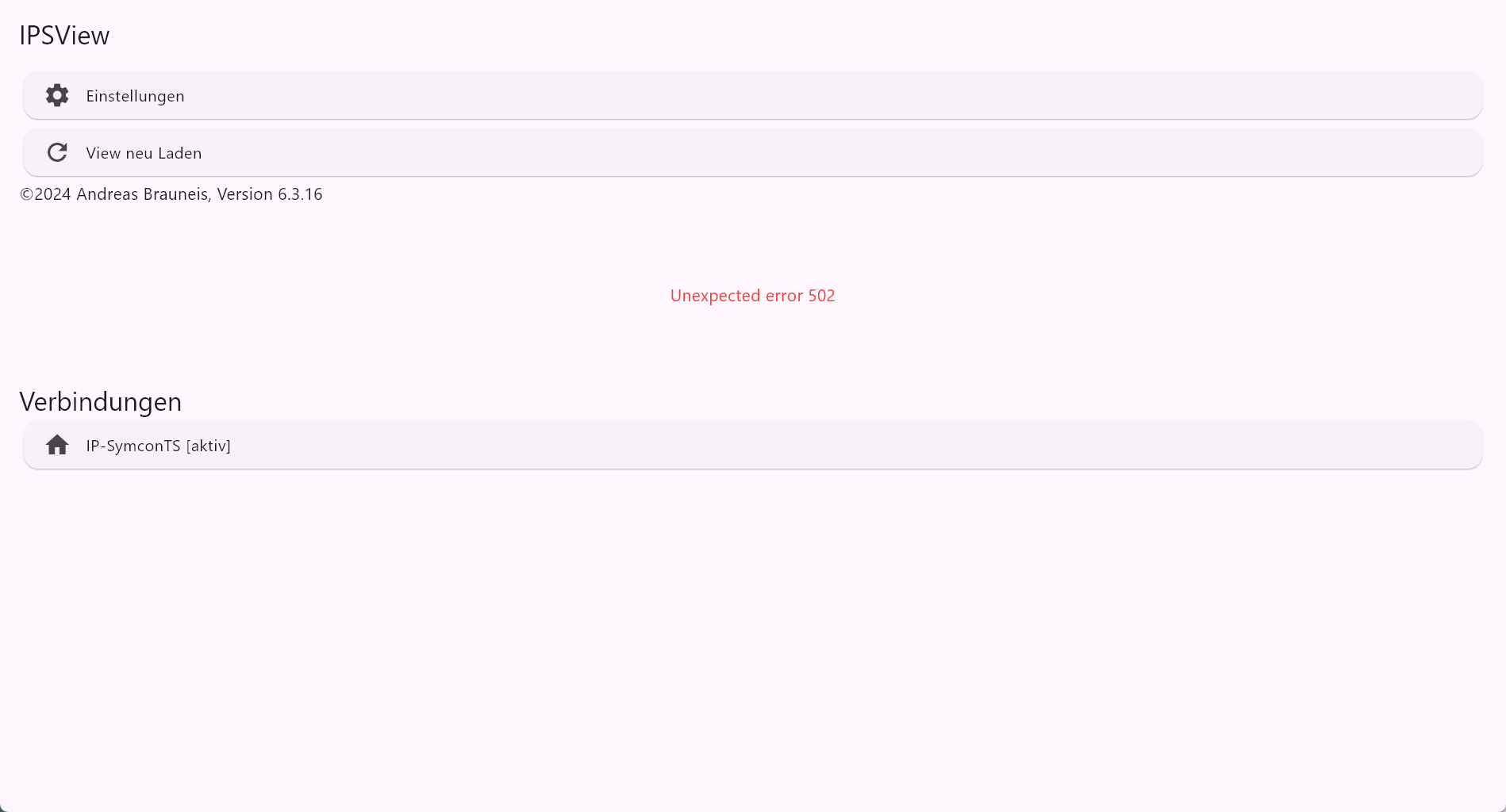

Die Einstellungen habe ich alle in der App vorgenommen, es erscheint mir aber der Fehler „unexpected error 502“

Http Fehler 502 deutet darauf hin, dass der IPMagic Proxy Deinen Server nicht erreicht :thinking:

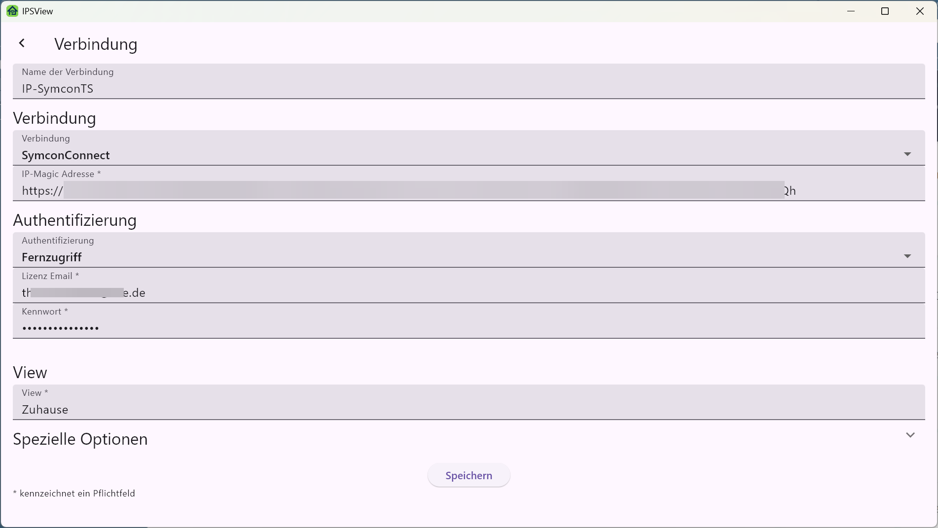

Problem wurde gefunden, die MagicIP hatte einen fehlerhaften Eintrag im Link, nach der Korrektur funktioniert es wieder.
