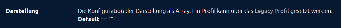

Früher gab ich den Profilnamen als string mit, der auch leer sein konnte.
Nun soll laut Doku ein array für die Darstellung mitgegeben werden.

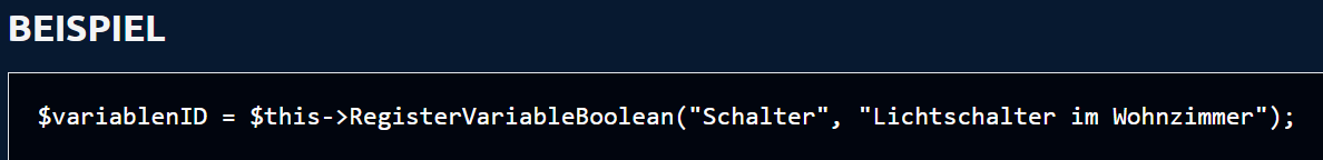

Aber auch ein Leerstring ist wohl weiter erlaubt:
Und laut Beispiel ist der Parameter auch optional:
Dagegen sagt die Reflection Klasse von PHP etwas anderes. Dort wird als Parameter „false“ oder Null erwartet:
RegisterVariableBoolean(string $Ident, string $Name, ?false $ProfileOrPresentation, int $Position): int
Irgendwie passt das nicht zusammen.
