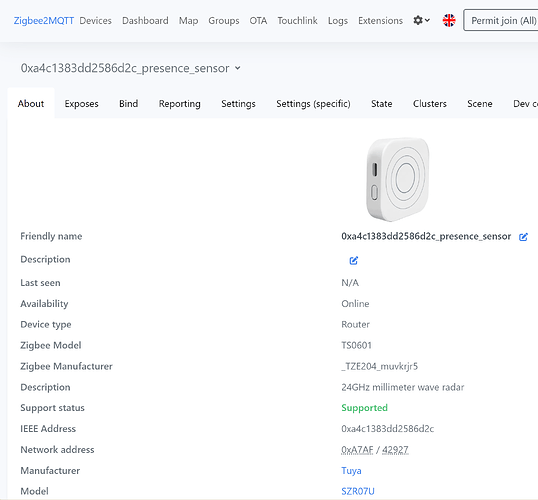

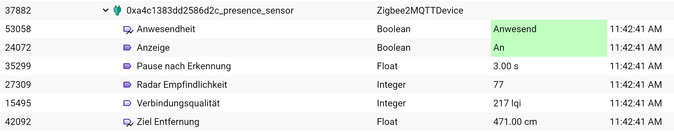

Mein presence sensor (Tuya Zigbee SZR07U) zeigt immer anwesend. Der Sensor funktioniert aber, weil die „Ziel-Entfernung“ sich immer ändert wenn jemand durchgeht. Aber die Anwesenheit bleibt immer bei True, geht nie auf Null zurück. Woran kann es liegen?
Hat er den 6m freie „Sicht“?
Bei Range 6m und etwas in 471cm Entfernung erkannt ist ja Anwesenheit gegeben.

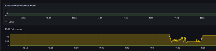

Danke, Ihr beide, das ist sehr nützlich. Der Sensor ist in einem Gartenhaus mit Blechwänden (325cm Seitenlänge). Kann es sein, dass die Millimeterwellen durch das Blech reflektiert werden?
warum 6m wenn das Häuschen nur 3m hat?
Ralf
Reduziere die Reichweite auf das Maß bis zur nächsten Wand.
Laut deinem Z2M Screenshot so auf 4,5m.

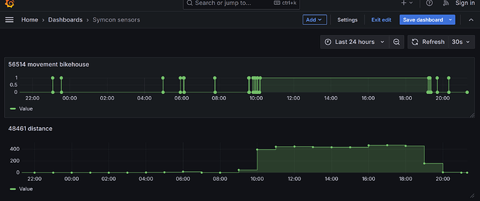

also, ich habe nun alles reduziert auf 2m, und trotzdem lauft das DIng recht komisch. Die gemessene Distanzen bleiben bei bis 450cm. Und wiederum bleibt die Anwesenheit stundenlang an obwohl niemand da ist. Erst als ich nach Hause kam (um etwa 19:30) scheint das geswitched zu haben.
