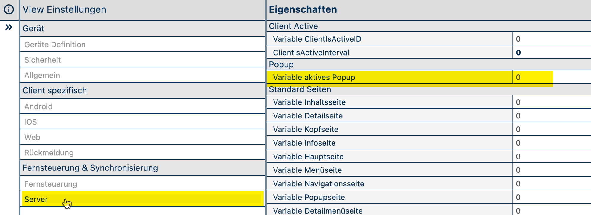

Es gibt eine Variable „Aktives Popup“
grafik
Die wird durch IPSview mit dem Namen des aktiven PopUps beschrieben.
Aber man kann sie auch einfach per Script selber beschreiben, z.B. mit „“ (also Leerstring), dann wird das aktive PopUp sofort geschlossen. Damit kann man auch Script-gesteuert PopUps öffnen, indem man den korrekten Namen in die Variable schreibt.

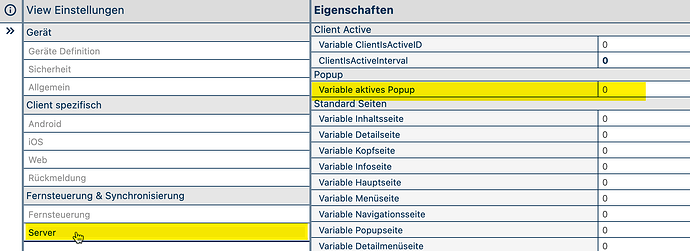

Die Server Variablen findest Du ebenfalls bei der Fernsteuerung, dort kannst Du eine Variable angeben, wo das aktive Popup immer geschrieben wird:
