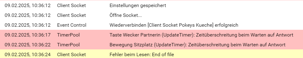

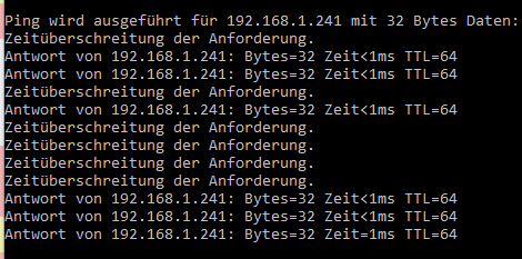

Seit vorgestern habe ich das Problem, dass alle Pokeys Fehlerhaft sind. Ping kommt ebenfalls nicht immer an. Mir ist nicht bewusst, dass ich etwas geändert hätte. Hat mir jemand eine Idee?

Noch was, manchmal ist ein Update des Routers dran Schuld, dass die Pokeys eine andere Adresse bekommen, oder andere Geräte die gleiche IP, wie der Pokey bekommen, schon gehabt ![]()
