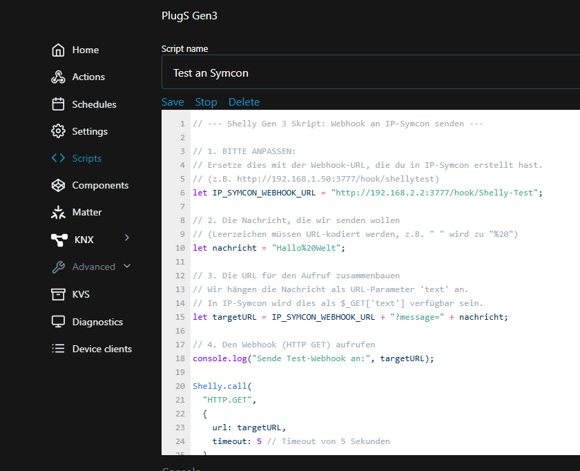

Ich habe im Webinterface folgendes Skript angelegt:
// — Shelly Gen 3 Skript: Webhook an IP-Symcon senden —
// 1. BITTE ANPASSEN:
// Ersetze dies mit der Webhook-URL, die du in IP-Symcon erstellt hast.
let IP_SYMCON_WEBHOOK_URL = „http://192.168.2.2:3777/hook/Shelly-Test“;
// 2. Die Nachricht, die wir senden wollen
// (Leerzeichen müssen URL-kodiert werden, z.B. " " wird zu „%20“)
let nachricht = „Hallo%20Welt“;
// 3. Die URL für den Aufruf zusammenbauen
// Wir hängen die Nachricht als URL-Parameter ‚text‘ an.
// In IP-Symcon wird dies als $_GET[‚text‘] verfügbar sein.
let targetURL = IP_SYMCON_WEBHOOK_URL + „?message=“ + nachricht;
// 4. Den Webhook (HTTP GET) aufrufen
console.log(„Sende Test-Webhook an:“, targetURL);
Shelly.call(
„HTTP.GET“,
url: targetURL,
timeout: 5 // Timeout von 5 Sekunden
function (response, error_code, error_message) {
// Diese Funktion wird aufgerufen, wenn der Aufruf beendet ist
if (error_code === 0) {
  // Erfolg!
  console.log("Webhook erfolgreich gesendet!");
  // Optional: Zeige die Antwort vom IP-Symcon Server an
  // console.log("Server-Antwort:", response.body);
} else {
  // Fehler
  console.log("Fehler beim Senden des Webhooks:");
  console.log("Fehlercode:", error_code);
  console.log("Fehlermeldung:", error_message);
Ich Symcon habe ich eine Variable an angelegt und ein Skript für den Webhook:

Alles super - funktioniert:
Wie muss ein Skript aussehen, dass mir den Status der Steckdose bei Änderung sendet?
