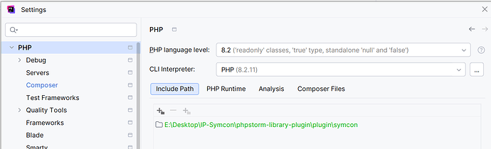

Ich habe die symcon.php bei mir aktualisiert und binde sie manuell in die Projekte ein:
symcon.txt (123,8 KB)
@paresy ist noch nicht zum Update des Plugins gekommen. Aber so geht es behelfsweise auch.
Danke für das File, dann lebe ich vorübergehend erst mal damit.

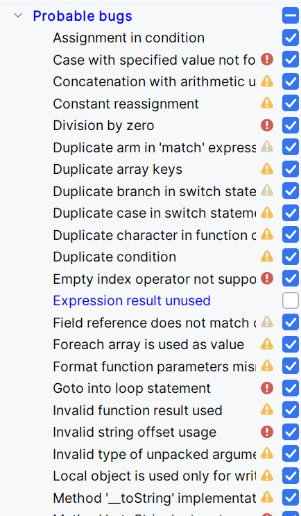

Du weist nicht zufällig wie man die Meldung in PHP Storm
Expression result is not used anywhere
weg bekommt, z.B. bei SendDebug?
Kann man da bei Deiner Datei einfach
protected function SendDebug(string $Message, string $Data, int $Format): bool {return false;}
in
protected function SendDebug(string $Message, string $Data, int $Format): void
ändern?
Man kann, sollte man aber nicht :slight_smile:
Wenn dich dieser mögliche Fehler nicht interessiert, kannst du ihn in den Inspections ausschalten oder die Severity heruntersetzen.
