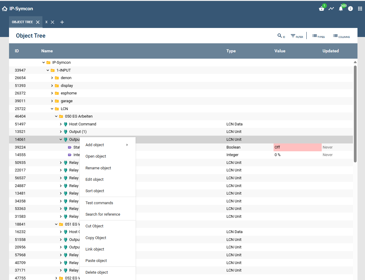

Und dennoch ist da ein komischer Mischmasch an English/Deutsch. Und wenn ich ein Test Kommando schicken will (um z.b. einen LCN Ausgang zu schalten) kommt „Warning: Value for parameter is invalid in /- on line 1“
In der englischen VM Instanze klappt der Testbefehl am selben Objekt ohne Probleme.

Okay - da mein Windows Rechner in dem ich per Browser auf die Konsole gehe auf EN steht, ist (und bleibt) Symcon in englisch? Wenn dem so ist dann ist dem so.
Naja, komisch ist das es in der alten VM Instanz problemlos funktioniert. Und selbst wenn ich im Docker nun alles auf EN umstelle, bleibt diese doofe Fehler. Dann mache ich dazu mal ein neues Thema bei LCN auf.
