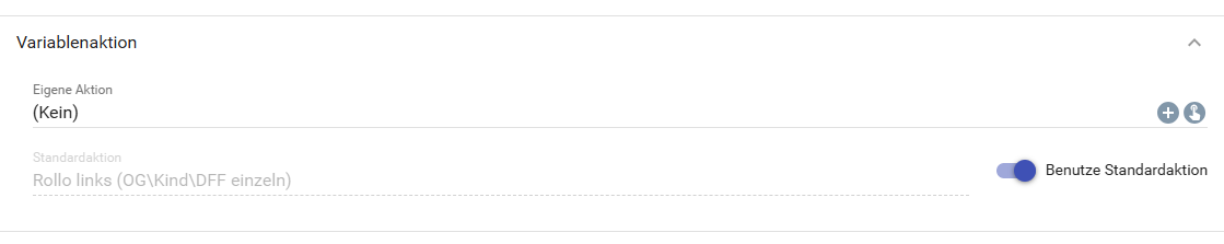

Hi, ich möchte gerne, dass ein Skript durch verschiedene Variablen aufgerufen wird, ohne dass ich für jeden Auslöser zusätzliche Ereignisse erstellen muss. Ist sowas überhaupt möglich?
Also statt so:
Da die Variablen Rollo links/rechts von Modulen kommen und eine Standardaktion haben, kann ich ja den Aufruf des Skriptes nicht hier erstellen. Wird daher nur so wie oben gehen?
Oder könnte man ein Skript immer aufrufen wenn sich z.B. innerhalt einer Kategorie etwas ändert und dann abhängig davon welche Variable sich geändert hat innerhalb des Skriptes verzweigen?

Selbstverständlich kannst du auch bei Statusvariablen ein eigenes Aktionsskript hinterlegen (also über eigene Aktion die Standardaktion überschreiben).
Ich möchte aber gerne die Standardaktion und mein Skript auslösen. Aber du bringst mich da auf eine sehr naheliegende Idee! Das könnte ich natürlich machen in dem ich statt der Standardaktion das Skript hier ausführe:

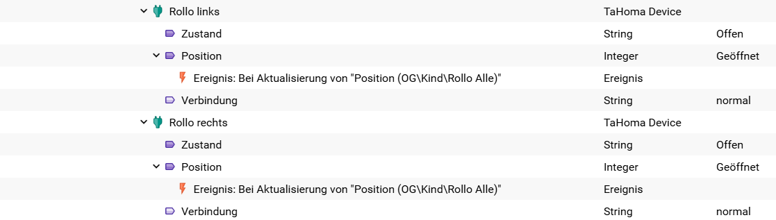

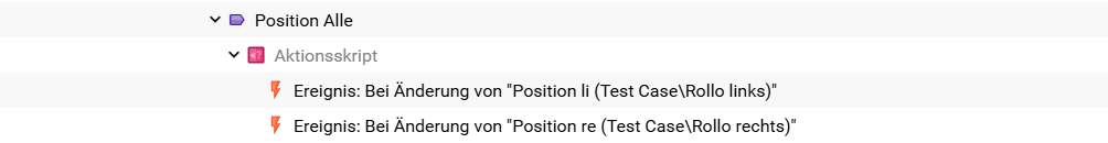

Okay. Also ich habe in einem Raum 2 Rollos, die ich über TaHoma eingebunden habe. Nun habe ich mir zusätzlich eine Dummy Instanz angelegt mit der ich auch beide Rollos zusammen fahren kann. Jetzt hat mir aber nicht gefallen, dass sich der Value von Rollo Alle nicht ändert, wenn die Rollos einzeln gefahren werden. Daher möchte ich bei einer Änderung von Position Rollo links/rechts ein Skript aufrufen, welches mir den Mittelwert der beiden Rollos berechnet und diesen dann mit SetValue() an die Variable Rollo Alle übergibt. Aktuell rufe ich das Skript mit 2 Ereignissen auf und nun war die Überlegung, ob ich es nicht direkt durch die Aktion der einzel-Rollos aufrufen kann.

Du erstellst dir ein Skript , dass du für alle Variablen als Aktionsskript angibst. Dort setzt zu zunächst den Wert der Variablen, wie im Standardaktionsskript.
Dann setzt zu den deine Variable in Abhängigkeit von den betätigten Rollos:
switch ($_IPS['VARIABLE']){
     case <idRolloA1>:
     case <idRolloA2>:
        $mittelwert = ....;
        SetValue (idGruppeA, $mittelwert);
        break;
     case <idRolloB1>:
     case <idRolloB2>:
        $mittelwert = ....;
        SetValue (idGruppeB, $mittelwert);
        break;
    default:
         echo "falsche ID";

Ok, Planänderung :slight_smile: Bei der Statusvariablen belässt du alles so wie es ist, also keine eigene Aktion. Somit kannst du weiterhin einzeln ganz normal den Rollladen bewegen.
Unter deinem Skript erstellst du für jede auslösende Variable ein Event mit Auslösung bei Änderung. Damit wird dann bei jeder Änderung der Rollladenposition das Skript aufgerufen, und deine gemeinsamen Variablen werden nachgeführt.
