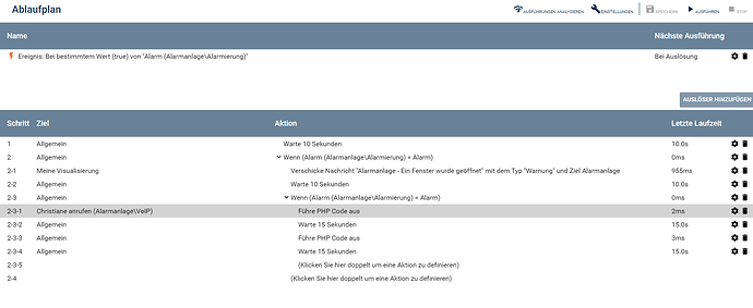

Hi, ich habe mir einen Ablaufplan erstellt, der bei Alarm erst eine Push-Nachricht verschicken soll und wenn wer Alarm nach eine Zeit nicht deaktiviert wird, soll erst Nummer 1 angerufen werden und nach weiteren 15s Nummer 2.
Das funktioniert auch alles, wenn ich den Ablaufplan in IPS über Ausführen starte. Wenn der Ablaufplan aber über das Ereignis gestartet wird, dann kommt zwar die Push-Nachricht und alles läuft auch weiter durch, aber es wird niemand angerufen. Wieso ist das unterschiedlich und kann das an den IPS_Sleep(1000); liegen? Wie kann ich das weiter analysieren?

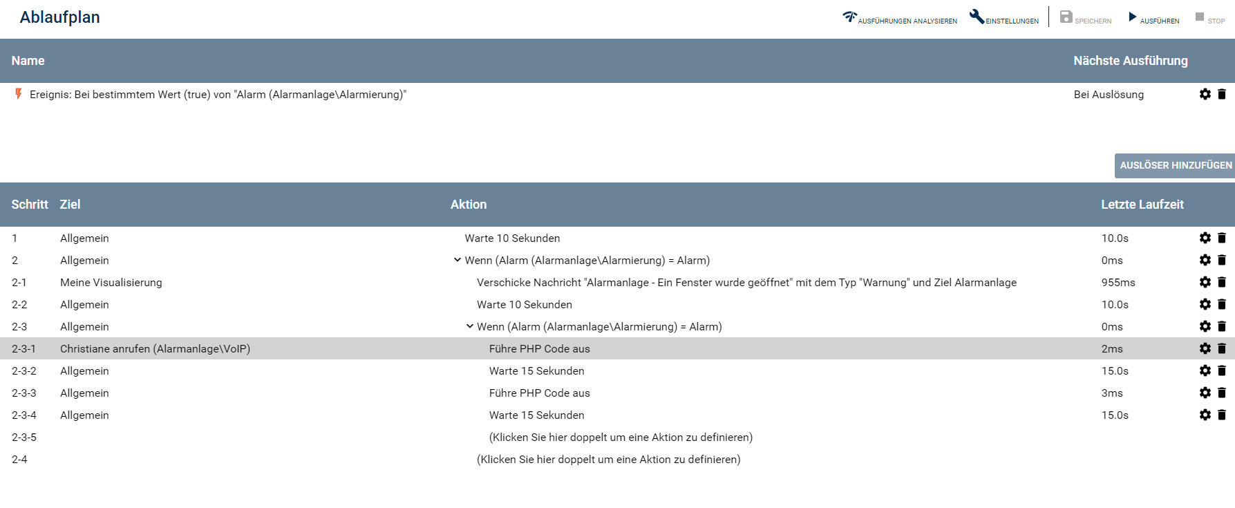

Hier hast du eine Prüfung eingebaut, welche nur stimmt, wenn du es in der Konsole ausführst.
Siehe Systemvariablen
Ah, ok. Blutiger Anfänger halt🙈 Danke!
Dann kommentiere ich das einfach aus und dann sollte es ja gehen?
