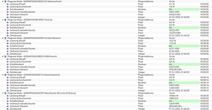

Hier noch ein Bild vom meinem Hauptsystem, aber anderer USB-Stick und anderer Circle+ mit weiteren Circle, aber das selbe Bild.
Datum und Zeit stimmen nicht mehr.
Der Debug passt zu den (falschen) Werten.
