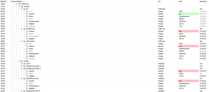

Ich hab seit einigen Wochen das Modul am laufen, funktioniert super. Heute habe ich fehler im log gefunden, weiss allerdings nicht mehr genau seit wann die da entstehen, anfangs waren sie jedenfalls nicht da. Jemand ne Ahnung wovon die kommen ?

Danke für die Anregungen. Damit bin ich schonmal weiter gekommen. Ich hab alles nacheinander gelöscht, die Fehlermeldungen verschwinden nachdem ich die Gruppe „Schlafzimmer“ lösche, bzw. kommen wieder wenn ich die wieder in IPS zufüge.
In der Gruppe sind 2 Color-Lampen und 2 Lampen die ihre Farbe nur zwischen Warmweiss und Kaltweiss ändern können.
eine deiner Gruppen bei „Funktionen“ auf „Farbe + Temperatur“ umgestellt werden muss
Ich hab versucht bei der „Schlafzimmer“ Gruppe Modus von 0 auf 1 zu stellen also von Farbe auf Temperatur, meintest du das damit ? Hat nämlich nicht funktiniert, bei der nächsten aktualisierung verändert sich das wieder von alleine auf 0 „Farbe“.
Die Aussage hier ist falsch ist mir grade noch aufgefallen, richtig ist, es sind jeweils 2 Lampen die Kalt und Warmweiss können und 2 die ausschlieslich einen Farbton haben (Warmweiss).
