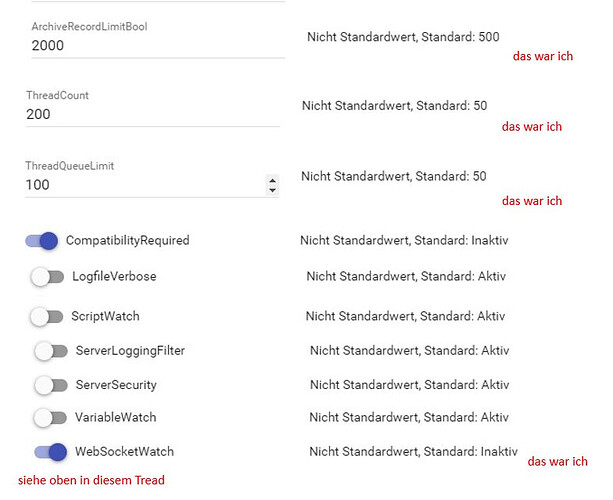

Die Spezialschalter sollten dafür eigentlich irrelevant sein, da dein IP-Symcon selbst ja stabil läuft.

das sind alle Spezialschalter, die nicht auf Standard stehen, wobei ich mir sicher bin, ein paar davon nicht selbst verändert zu haben, (kann das durch updates/upgrades sein?)
