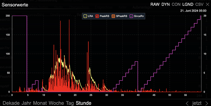

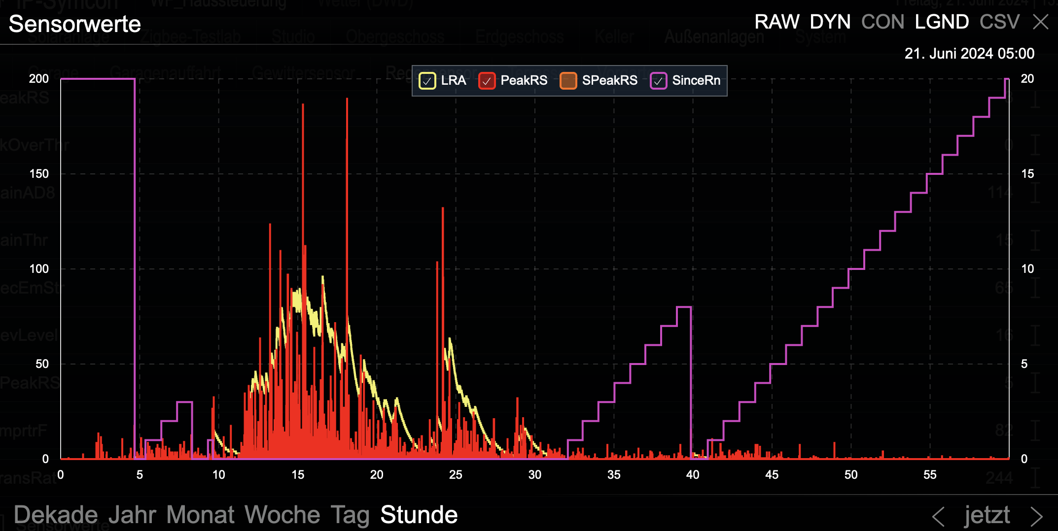

Der Sensor liefert ca. 20 bis 25 Parameter mit ihren Werten, je nach Wahl des mit den DIP-Schaltern eingestellten Modus. Interessant sind z.B. die Parameter LRA, PeakRS, SPeakRS, die bei Regen Werte beginnend von 0 bis rund 80 annehmen können. LRA ist ein gemittelter Wert der Peak-Werte (PeakRS bzw. SPeakRS). Dieser scheint ganz gut für die Regenerkennung geeignet zu sein.
Die kleinen roten Striche mit Werten zwischen 1 und 3 sind vermutlich Störungen/Rauschen auf der langen Leitung (10 Meter LAN-Kabel) zwischen Sensor und dem D1 Mini. Wenn ich einen guten Motageort für den Sensor gefunden habe, wird die Leitung gekürzt.
Der „SinceRn“ gibt die Minuten seit dem letzten Regen an, allerdings werden nach 20 min keine weiteren, höheren Werte mehr geliefert und erst beim nächsten Regen wieder auf Null gesetzt.
