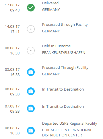

Hmm… keine Ahnung was ich davon halten soll?
Die Adresse von mir stimmt…
…vielleicht braucht das Ding noch die Äquator-Reife?[emoji848]
In Chicago war das Teil schon mal am 21.08.
Was für ein Scheiss ist das jetzt?!
…hohe Nachfrage wegen aktuell sehr viel Regen dort?[emoji12]
… hast Du mal beim Zoll in FRA angerufen?
Hallo
Da ich meinen schon habe kann ich dir sagen, dass er bei mir 6 Tage beim Zoll war.
Ja, die Dinger gehen wohl gerade zurück! Check ich ehrlich gesagt nicht.
Ich kaufe mir mindestens zwei mal im Jahr Angelköder in den USA. Die kommen zusammen mit einer Rechnung vom Zoll.
Die gehen laut Hersteller zurück, weil der Zoll nicht bezahlt wurde! Muss ich das Verstehen? Ich habe keine Rechnung/Information erhalten!
So ein Mist…
Wie geil ist das denn? Jetzt sind die Dinger erneut in Köln angekommen.
