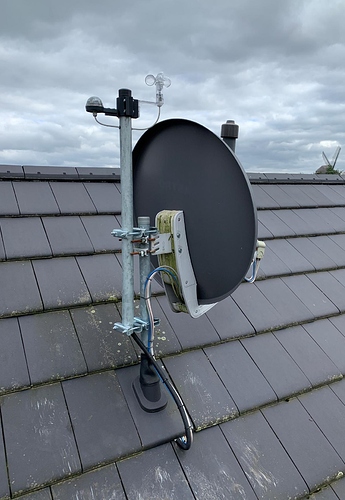

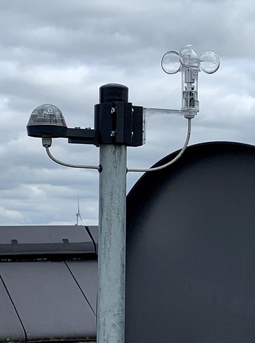

so sieht es bei mir aus
Hallo gogo20012002,
was ist das konkret für ein Halter?
Joachim
aus dem 3D Drucker
Wenn du die Dateien benötigst, einfach Bescheid sagen.

was hast du da denn noch für ein Windmessrad mit dran gemacht?

Das Windrad ist die Wetterstation von MDT.

Ich habe einfach einen passenden Blechwinkel aus dem Baumarkt angeschraubt und das ganze mit einer Schlauchschelle am Mast befestigt. Hält sehr gut.

Ich denke aber mit PLA wirst du auf dem Dach nicht lange Freude mit dem Halter haben, PLA wird draußen recht schnell spröde und platzt dann weg.

Ich drucke nur noch PETG. Das ist dafür besser geeignet.
