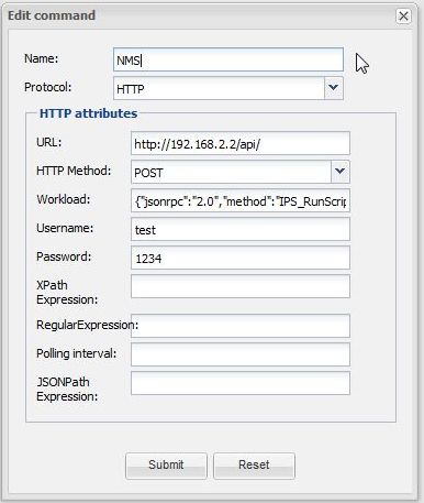

Wie ist denn die Authentifizierung in OpenRemote implementiert? Wo sendet der den Benutzernamen/Passwort?

Gibt es eine Möglichkeit wetergehende Debugs zu aktivieren?
Angehängt nochmal die Einstellungen in OpenRemote.
Danke im Voraus.

Also…ich habe jetzt die Controller Version 2.2 am laufen.
Auf meinem Android habe ich die 2.1 installiert.
Im IPS habe ich für die Webfront Authentisierung und JSON den gleichen Usernamen und Passwort vergeben.
Ich habe alle 3 Möglichkeiten getestet:
  1. So wie in Post #46 dargestellt
  2. Anstatt http://webserver.test.org/api/ macht man ein http://userassword@webserver.test.org/api/
  3. 1 und 2 gleichzeitig
Es kommt immer die Meldung:
INFO 2013-08-20 18:44:19,315 (HTTP): received message: {„id“:„Null“,„error“:{„message“:„Invalid Username/Password for JSON-RPC!“,„code“:"-32603"},„jsonrpc“:„2.0“}
Was zum Geier kann das noch sein?
