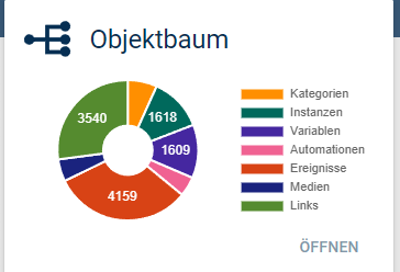

mir ist aufgefallen das in der Console die Anzahl der Ereignisse im Diagramm recht hoch ist.
Ausserdem schwankt die Anzahl auch.
Wie kann dass sein.?
4159 Ereignisse habe ich nie und nimmer.
Sicher? Vielleicht ein Script oder Modul am laufen das Ereignisse anlegt!?! Einfach mal im Baum suchen!
Eigentlich nicht.
Gibt es hier einen code Schnipsel, wo ich am besten Kategorie für Kategorie durchsuchen könnte.
$alleEreignisse = IPS_GetEventList();
print_r($alleEreignisse);
liefert das gleiche Ergebnis.
Passt habs gefunden.
Hab mir ein LogProgramm gebaut, welches Meldungen nach bestimmten Zeiten löscht.
Da sind einige Ereignisse drin.
Du kannst auch in der Konsole beim Objektbaum einen Filter setzen und z.b. nur Ereignisse anzeigen lassen.
