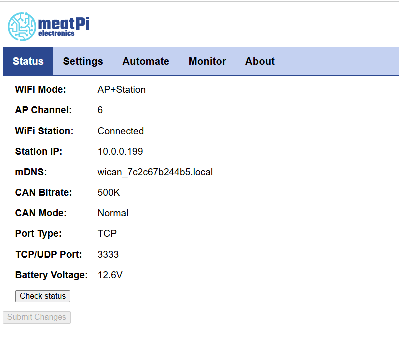

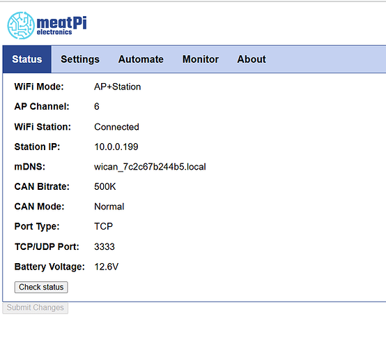

Ja, ich denke schon, da der Status ankommt.
Stelle mal auf json um.
Wo sollte ich die RX Daten sehen? Weboberfläche meatpi?
Danke für deine Hilfe

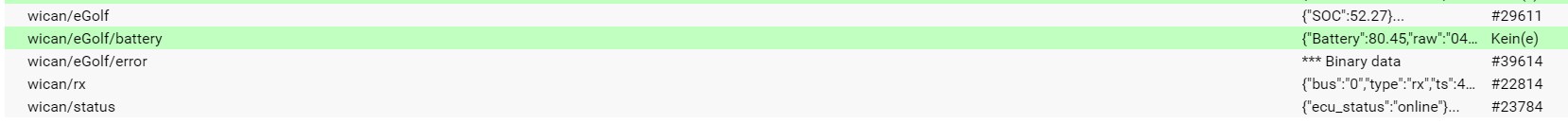

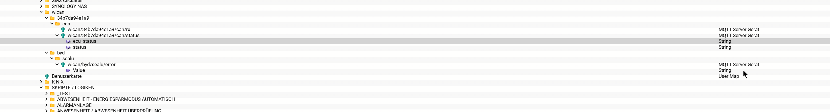

RX müsste auch als Topic kommen mit einigen Variablen.
Auch ohne das der SoC gelesen wurde, zumindest bei mir war es so.
Ich habe etwas bekommen, aber nun ist der meatpi tot ![]()
AP kann ich noch verbinden, aber sonst kommt nichts mehr.
das war der letzte stand:
Ich glaube ich habe auf elm237 umgestellt im can Menü. dann ist ein topic gekommen.
nun geht leider nichts mehr…

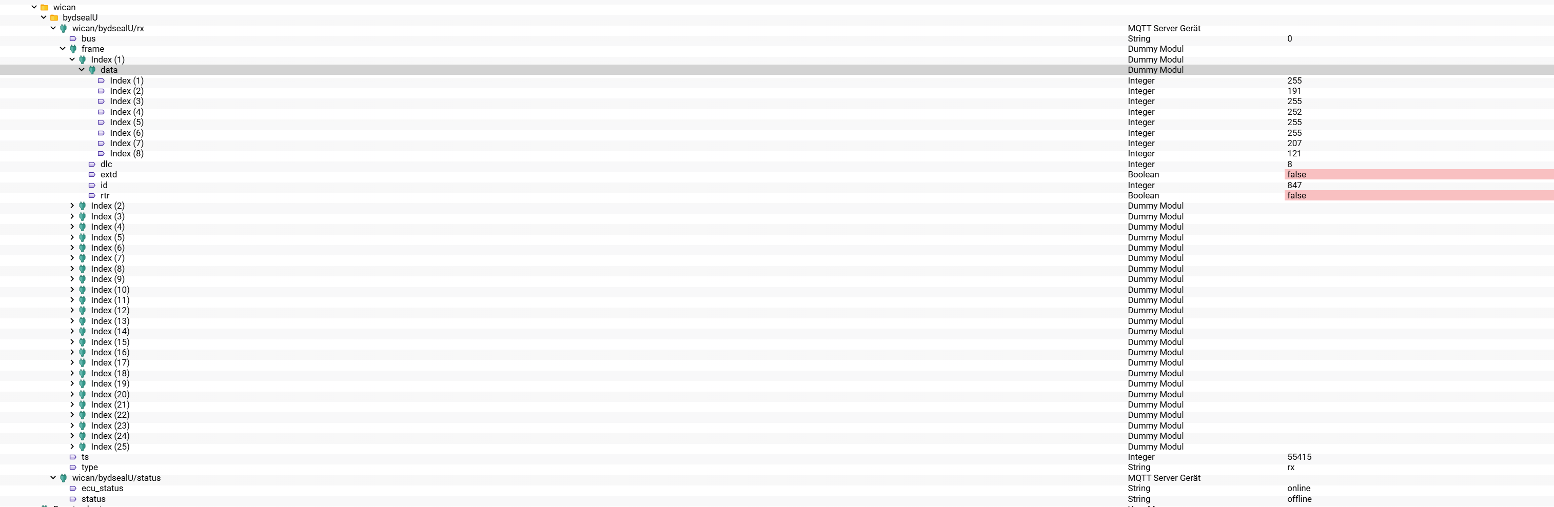

Die Daten sehen doch erstmal ganz gut aus.
Nur das richtige Init und die passende PID musst du noch rausfinden, wenn die vom Atto nicht passt.

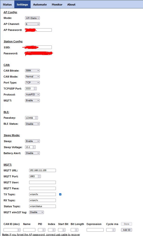

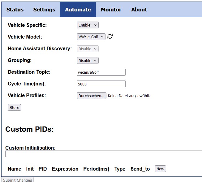

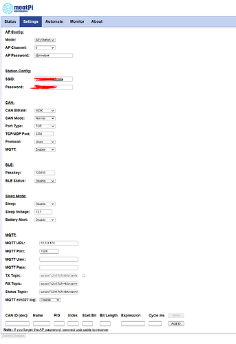

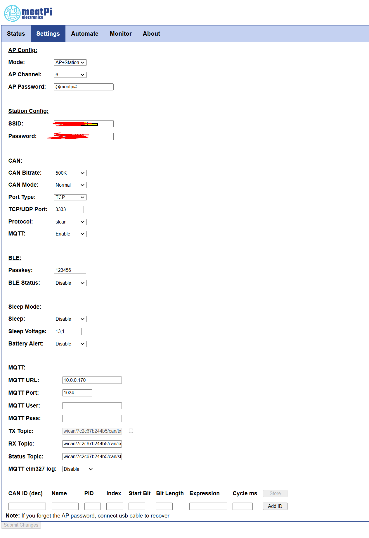

Könntest du mir bitte bei den Einstellungen helfen?

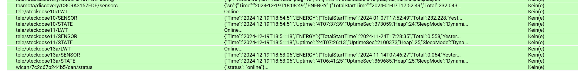

Bei diesen Einstellungen kommt nur der status:
Danke und lg

Aber ändere mal dein Bild mit den WLan Daten ab, das kann so jeder sehen.
VG,
Doc

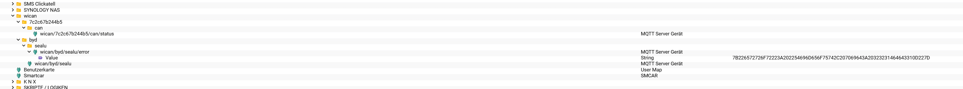

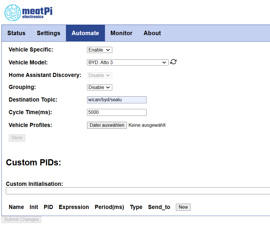

Wenn ich auf AUOTPID stelle (CAN Protocol) dann kommt folgendes:
Update: Wenn ich auf AutoPID stelle schaltet sich nach dem Abschließen des Autos immer die Alarmanlage ein. Also AutoPID kann ich nicht verweden ![]()
Also mit AuoPID bekomme ich auch Daten wenn auch nicht logische:
Aber leider kann ich es so nicht verwenden, da sobald ich AutPID oder elm237 einstelle die Alarmanlage nach dem verschliessen los geht ![]()
Reagiert deine Alarmanlage ggf. darauf, wenn der CAN Bus aktiv wird während das Fahrzeug verschlossen ist?
Möglicherweise. Es passiert immer ein paar Sekunden nach dem Verschliessen. Aber nur bei AutoPID und elm237. Die Alarmanlage kann leider nicht deaktiviert werden bei dem Chinesen ![]()

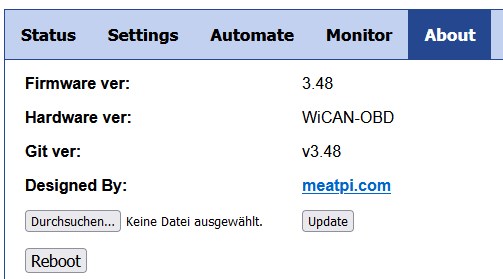

Hast du schon gesehen. Neue Version 4.xx
Aber ich krieg trotzdem keine vernünftige Daten angezeigt…

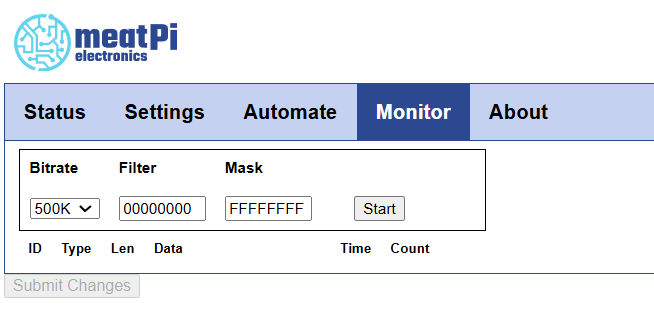

Hatte aber gedacht, das ich mit „SCAN PIDs“ ggf. auch noch PIDs bekomme, die das Auto sonst noch liefern kann?
Aber mit keinem der 4 Protokolle kommt da etwas bei scannen …
Bei mir kommen bei MONITOR irgendwelche PID´s.
