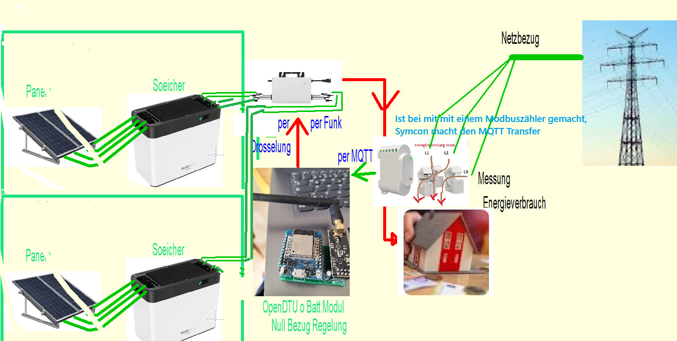

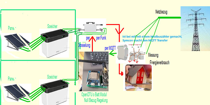

Edit: Um die beiden Ausgänge jedes der 4 Marstekspeicher auf den Wechselrichter mit 4 Eingängen zu bekommen habe ich die beiden Plusleitungen eines Speichers mit gekühlten 15 Ampere Schottky Dioden verbunden.
Noch ein Nachtrag: Die von Marstek zum Teil mit angebotenen Haus-Leistung-Messgeräte sind zu langsam in ihrem Mitteilungen an die Regelung.
Hier ein Bild als ich noch 2 Speicher hatte:
