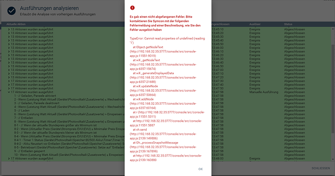

Nichtabgefangener Fehler in der Console bei einem Ablaufplan
Ich bekomme, wenn ich mir die Ausführung analysieren lasse folgenden Fehler
Es gab einen nicht abgefangenen Fehler. Bitte kontaktieren Sie Symcon mit der folgenden Fehlermeldung und einer Beschreibung, wie Sie den Fehler ausgelöst haben
TypeError: Cannot read properties of undefined (reading '1')
    at Object.getNodeText (http://192.168.32.35:3777/console/src/console-app.js:11551:9019)
    at wX._getNodeText (http://192.168.32.35:3777/console/src/console-app.js:6357:15674)
    at wX._generateDisplayedData (http://192.168.32.35:3777/console/src/console-app.js:6357:21688)
    at wX.updateNode (http://192.168.32.35:3777/console/src/console-app.js:6357:53664)
    at wX.addNode (http://192.168.32.35:3777/console/src/console-app.js:6357:60164)
    at r (http://192.168.32.35:3777/console/src/console-app.js:11551:5311)
    at http://192.168.32.35:3777/console/src/console-app.js:11551:5887
    at xh.send (http://192.168.32.35:3777/console/src/console-app.js:2139:149886)
    at Oh._processSnapshotMessage (http://192.168.32.35:3777/console/src/console-app.js:2139:167899)
    at http://192.168.32.35:3777/console/src/console-app.js:2139:160880
Der Fehler ist aber nicht wirklich reproduzierbar.
IP-Symcon 8.0, Windows (amd64), 15.05.2025, f92315149826

And dem Tag kam es mehrmals hintereinander. Ich dachte zuerst an ein Problem, weil ich den Ablaufplan mehr oder weniger während der Laufzeit geändert und gespeichert hab. Darum hab ich die Console geschlossen und wieder geöffnet. Kam trotzdem wieder. Ich hab es eben probiert und kein Fehler. Ich weiß auch nicht so ganz genau, was ich gemacht hab. Ich habe die Analyse geöffnet und eine Zeile aufgeklappt und dann noch mal in das Fenster geklickt. Mehr kann ich dazu nicht sagen. Leider.
