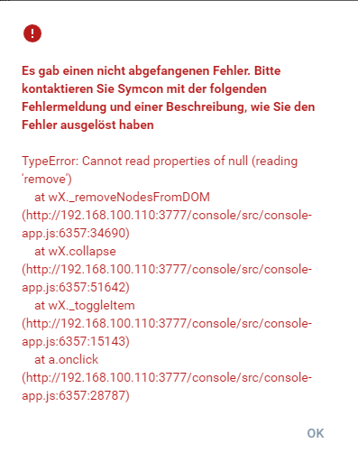

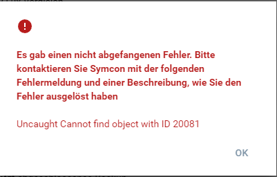

Beim öffnen passiert nicht und ich bekomme folgende Fehlermeldungen:

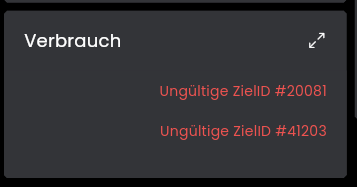

Die Links der gelöschten Variablen im Webfront:

TypeError: Cannot read properties of null (reading 'remove')
    at wX._removeNodesFromDOM (http://192.168.100.110:3777/console/src/console-app.js:6357:34690)
    at wX.collapse (http://192.168.100.110:3777/console/src/console-app.js:6357:51642)
    at wX._toggleItem (http://192.168.100.110:3777/console/src/console-app.js:6357:15143)
    at a.onclick (http://192.168.100.110:3777/console/src/console-app.js:6357:28787)

Was ich jedoch zusätzlich getan habe ist, verbunden war ich über die ProKonsole.
Natürlcih hatte ich das System neu gestartet und auch die ProKonsole neu gestartet.
Die öffnen ja immer alle Tabs die zuvor offen waren.
Was ich aber nicht gemacht habe ist, „alle“ Tabs der ProKonsole zu schließen und neu zu öffnen.
Nach dem ich alle Tabs geschlossen habe und neu geöffnet war auch der Fehler weg und ich konnte auf den den Webfront Odner zugreifen / offnen.
