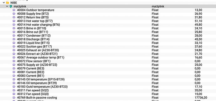

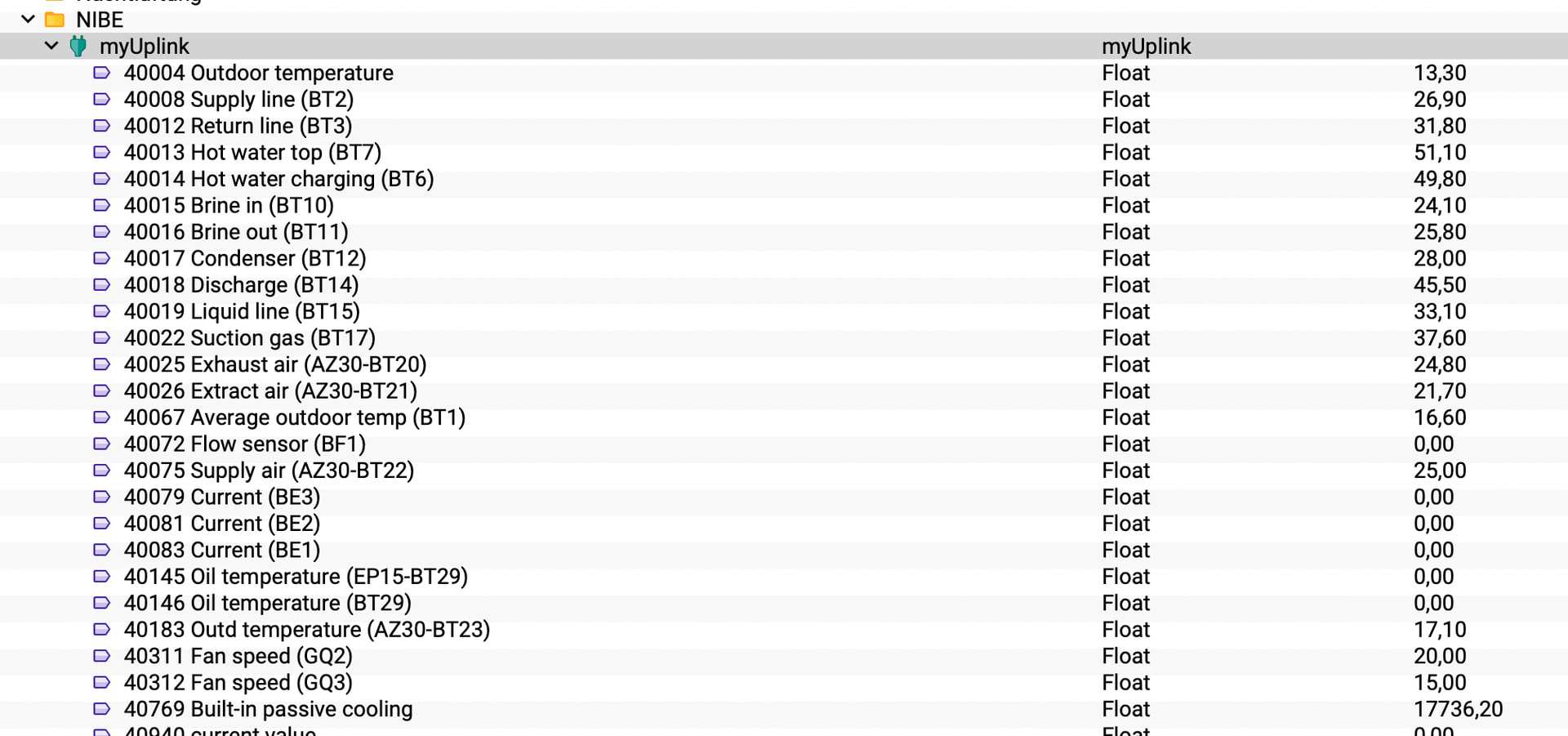

Hallo zusammen, ich wollte unbedingt die Daten meiner Nibe-Wärmepumpe über die myuplink-API auslesen können. Anbei mein Ergebnis
Wenn Ihr es auch nutzen möchtet, hier die Anleitung:
1. Modul hinzufügen mit
Kern Instanzen -> Modules -> unten rechts +
und die folgende URL hinzufügen:
https://github.com/dominikde/IPSymcon-myUplink
2. An beliebiger Stelle eine neue Instanz anlegen und sucht dort nach: myuplink
(dort tauchen später auch die Daten von Eurer Wärmepumpe auf)
3. Nun die angelegte Instanz öffnen und
a) oben auf den Link zum myUplink Developer Portal klicken mit Euren NIBE-Zugangsdaten. Dort legen wir eine Applikation an:
-> Create New Application
-> beliebiger Name und Description eintragen
-> als Callback URL bitte verwenden: https://www.marshflattsfarm.org.uk/nibeuplink/oauth2callback/index.php
Diese URL wird nur einmalig verwendet und gibt Euch später den Token aus, den wir erstmalig brauchen.
Notiert Euch dort den:
- Client Identifer
- Client Secret
b) diese beiden Daten nun in der Instanz eintragen und speichern
c) bei der Instanz unten bei Schritt 1 den dort generierten Link aufrufen, anmelden und der Applikation Vollzugriff auf Eure Daten geben. Nun kommt die o.g. Seite und dort findet Ihr den Eintrag:
code=……
Und diesen Autorisierungs-Code bitte in der Instanz eintragen.
d) „Token anfordern und speichern“ klicken, sowie danach „jetzt aktualisieren“
Und schon aktualisiert er Eure Daten der NIBE Wärmepumpe. Viel Spaß damit!
Viel Spaß damit!
Dominik

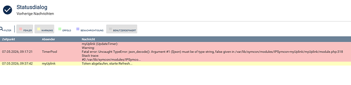

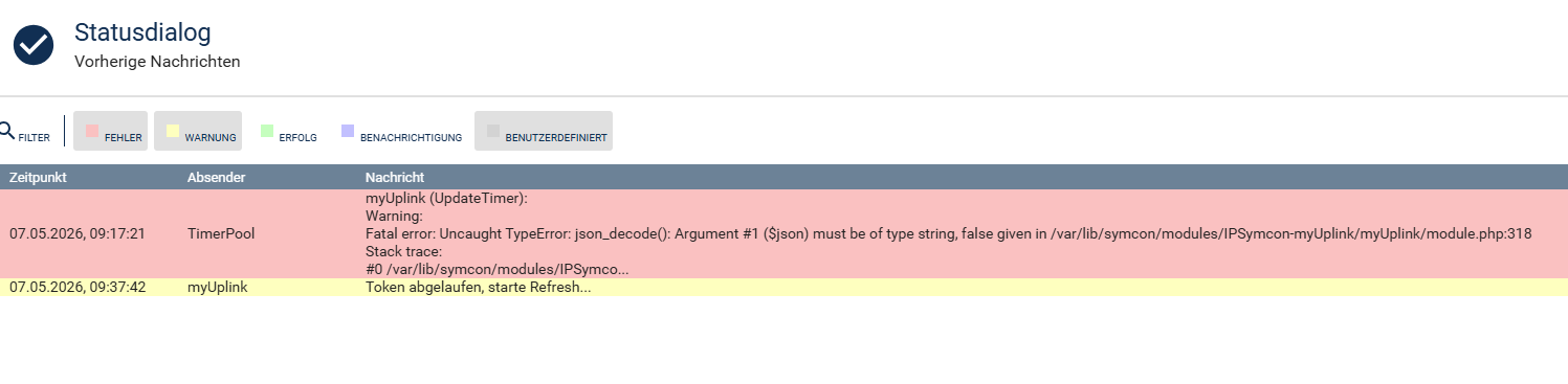

Schau mal… folgende Fehlermedlugnen sind aufgelaufen:
kannst Du mal in die Instanz selbst gehen und dort oben rechts auf Debug klicken und das mal mitlaufen lassen? Am besten in der Instanz den Update-Timer auf 60 Sek. setzen, damit er auch regelmäßig arbeitet.
Alternativ mal neu auf den Link klicken bei Schritt 1, wichtig dass bei Nibe alle Punke angehakt sind. Und nochmals den Token anfordern/speichern/aktualisieren. Und hier ggf. auch mal den Debug mitlaufen lassen.
Bei mir läuft es jetzt schon einige Tage prima.
Dominik
@tom376 ich habe das logging mal etwas umgebaut, vermutlich war das ein Netzwerkfehler.
Bitte mal unter “Modules” oben rechts “auf Aktualisierungen prüfen” und dann rechts auf “Alle aktualisieren” - oder das Modul einzeln aktualisieren und evtl. nochmals neu autorisieren (also Link anklicken, etc.).
Schau mal ob es klappt!
Fehlermeldung noch da… Kannst ja mal schauen.:slight_smile: Danke dir
