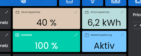

Hi Zusammen,
ich habe ein Variablenprofil mit Intervall und farblicher Hinterlegung:
Bei den Grenzwerten, z.B. 6 kW zeigt er keine Hintergrundfarbe an.
Ab z.B. 6.1 kW zeigt er wieder die Farbe ab.
Fehler?

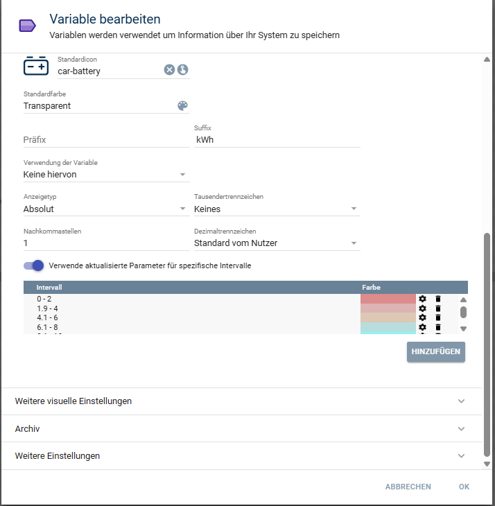

Hi Zusammen,
Fehler?
Danke und lg

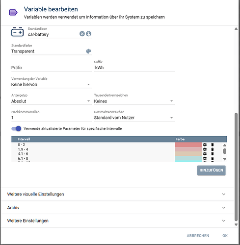

Vielleicht ist es nicht genau 6, sonder 6.02. Deine Intervalle sind auch nicht sehr konsistent. Du hast 0-2 und 1.9 -4. Was ist bei 2?
Es funktioniert, soweit ich das herausgefunden habe, so ganz gut
0-2
2-4
4-6
6-8
Schließt 0-2, 2 nicht ein?
Bin da noch nicht ganz drinnen in der Materie
Und sollte ich auch KommaStellen benutzen?
Oh, sehe gerade das ich ja etwas falsch gemacht habe:
0-2
1.9 bis 4. das sollte 2.1 bis 4 heissen…
Danke und lg
So wie von dir beschrieben funktioniert es. Danke und lg
Du kannst die Intervalle übrigens auch direkt aneinander hängen. An den Überschneidungspunkten gilt dann das höhere Intervall. Ansonsten läuft ja schon wieder alles, super
