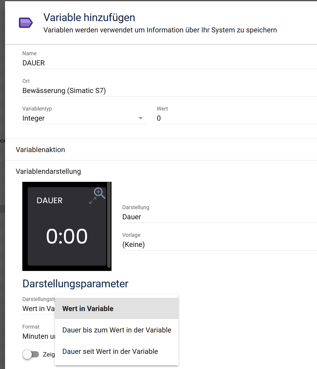

Neue Variablen Darstellung "DAUER"
ich konnte leider keine genaue Beschreibung diese Variablen Typs " DAUER" finden.
wie wird denn die Dauer getriggert ? bzw. wie wird diese versorgt ?
Soweit Danke !
Gruß Jürgen
Die Dokumentation dazu findest du sonst hier: Dauer — IP-Symcon :: Automatisierungssoftware
Für dich relevant ist wahrscheinlich die Beschreibung des Darstellungstyps:
Legt fest wie der angezeigt Wert zustande kommt.
Wert in Variable: Die Dauer in Sekunden welche formatiert werden sollen
Dauer bis zum Wert in der Variable: Die Dauer bis zum als Unix Zeitstempel kodierten Zeitpunkt
Dauer seit Wert in der Variable: Die Dauer seit dem als Unix Zeitstempel kodierten Zeitpunkt

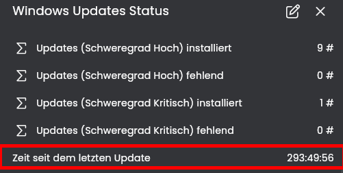

Gibt’s noch eine option für Tage?
1099:07:48
Sieht irgendwie komisch aus?
Irgendwie so:
45T 19:07:48
Bisher noch nicht, aber wir haben vor die Optionen da nochmal zu erweitern :slight_smile:

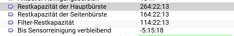

Hier wären wirklich mehr Formatierungen schön.. so ist das wenig aussagekräftig:
+1
Habe jetzt auch vermehrt Variablen wo es in den Tagesbereich geht …

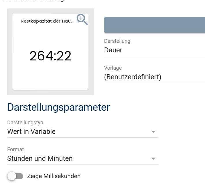

Zwei Anmerkungen zum Format:
  • das eingestellten Format wird in der Konsole noch nicht berücksichtigt
  • ich vermisse ein Suffix zum eingestellten Format
    Ohne ein Sufix ist nur schwer zu erraten ob MM:SS oder HH:MM angezeigt werden. Hier wäre es eindeutig, wenn man auch das Suffix einstellen könnte.
