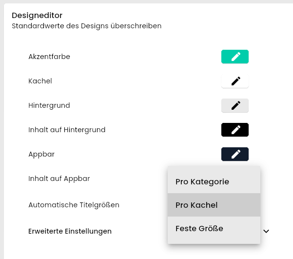

So, ihr habt mich mittlerweile überzeugt, dass ein “One Size fits All” hier einfach nicht für alle passt. In der nächsten Beta habe ich daher etwas neues für euch:

Bei fester Größe kommt ein weiteres Feld bei dem ihr dann Groß/Mittel/Klein auswählen könnt, also die drei Größen, die aktuell schon verwendet werden.

Ich finde die Lösung gelungen: Für den einfachen Einstieg die „Automatik“ und für Fortgeschrittene die Auswahl zwischen verschiedenen Größen.
Auf dem Desktop macht es bereits einen guten Eindruck. Vermutlich werde ich mich für „mittel“ entscheiden. Damit sollte dann auch die Suche nach dem Übeltäter ein Ende haben, der einem immer die Titel verkleinert hat. :slight_smile: Das war schon nervig.
Schaut um Längen besser aus. Zum einen die Titel und dann die Kacheln mit Werte und Vorschaudiagrammen.
Falls die 3 Stufen zu wenig sein sollten, können wir ja auch noch weitere einfügen. Fürs erste wollen wir eine einfache Lösung die zeitnah in die 8.1.1 der App veröffentlich werden kann :slight_smile:

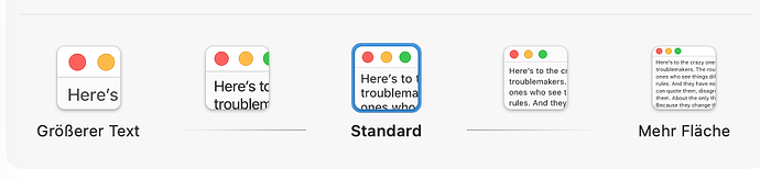

Bei Apple sehen die Texteinstellungen so aus. Ich denke die haben sich auch etwas dabei gedacht dies nicht Pixelgenau einstellbar zu machen, sondern passende Vorgaben anzubieten.

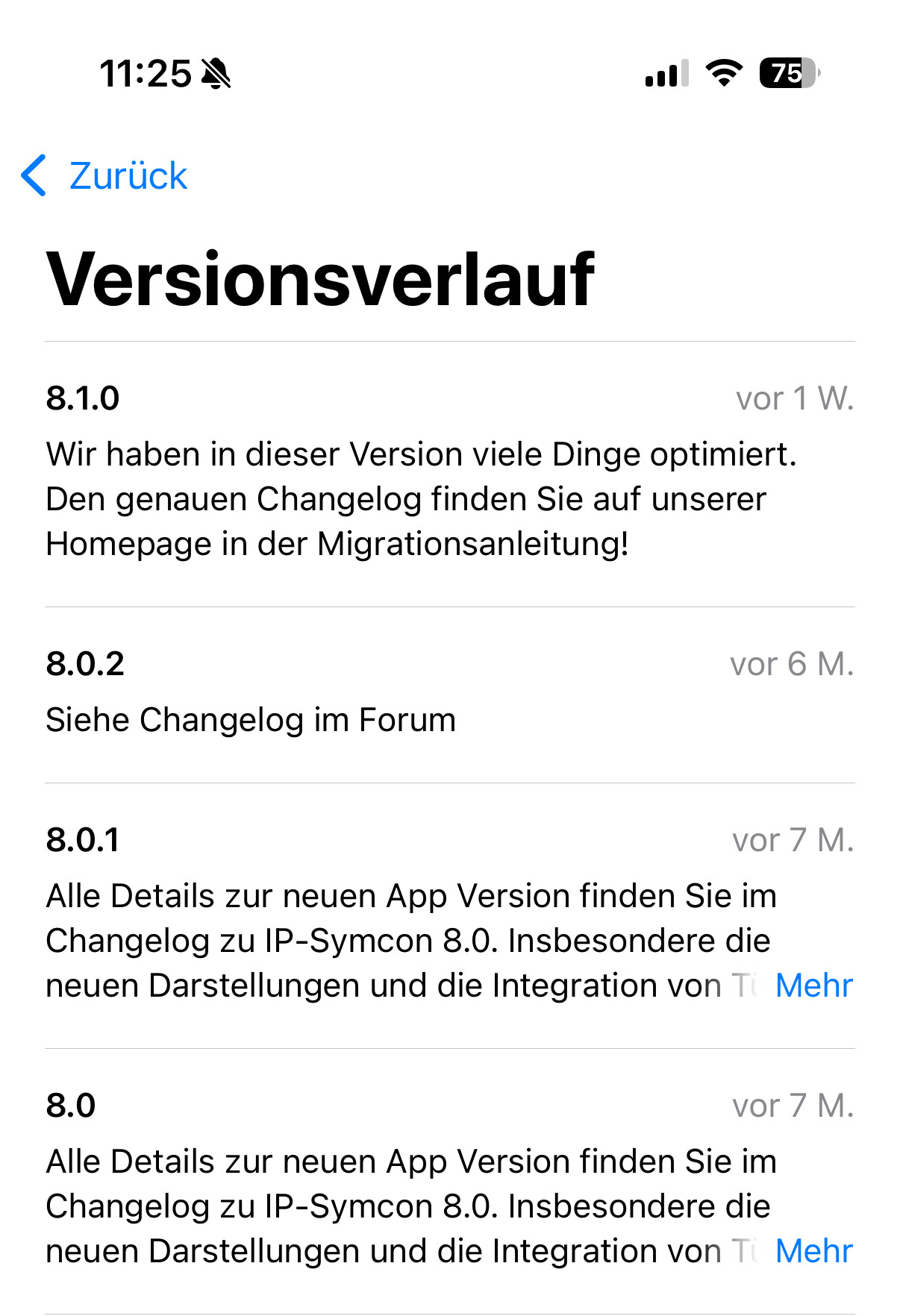

Wann kann man hier mit einer Beta und der 8.1.1 App rechnen? Reden wir hier von Tagen, oder Wochen?
Die App ist bereits jetzt verfügbar :slight_smile:
Für Core kommt die vermutlich heute.
Ok, dann hängt mein Appstore wohl noch etwas hinten dran🤷🏻‍♂️
Aber was ich mich auch noch frage ist, wo ich diesen Designeditor finden kann? Gehört der zur IPS Visu-Instanz oder gibt es den dann in der App? Weil so Sachen wie Akzentfarbe sehe ich bei mir aktuell noch nirgendwo. Das sollte es ja auch schon in der 8.1 geben?
Schau mal hier: IP-Symcon 8.1.x (Beta)
