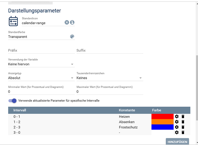

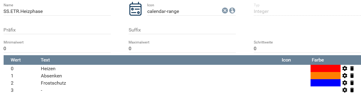

ich bin gerade dabei ein altes Legacy Profil an die neue Darstellung anzupassen bzw. das alte Profil auf die neue Darstellung umzuwandeln.
Das Legacy Profil sieht wie folgt aus:

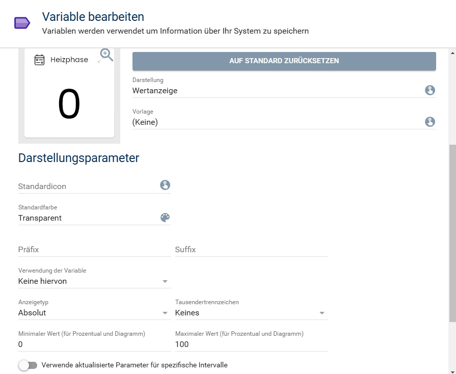

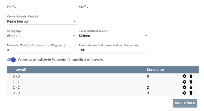

In habe die Variablenkonfiguration geöffnet und auf “Stanard überschreiben” gelickt und anschließend auf “Konvertiere Legacy Profil zu neuer Darstellung”. So weit so gut.

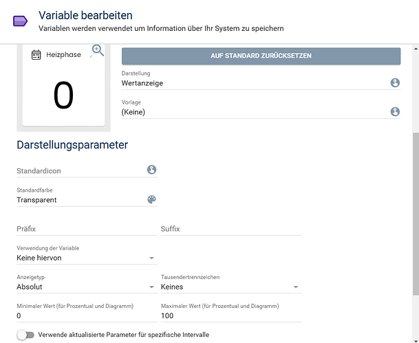

Jetzt stehe ich in diesem Menü: (Es soll ein Wert angezeigt werden, Variable hat keine Action)

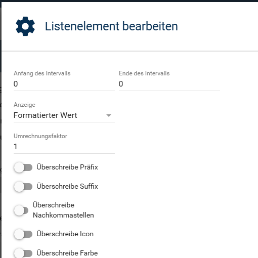

Was muss ich hier jetzt Einstellen, damit das ganze in der neuen Darstellung so aussieht wie in der alten? Wenn ich “Verwende aktualisierte Parameter für spezifische Inhalte” öffne habe ich folgendes Fenster:

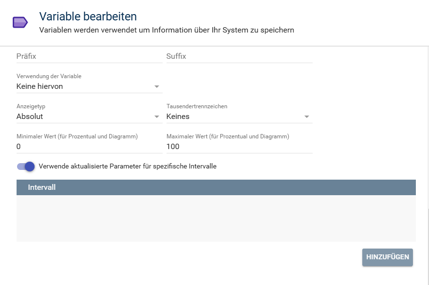

Bei einem Klick auf Hinzufügen:
Gebe ich das ganze dann so hier ein? (Anzeige als Konstante)
Intervall 0 - 0 = Status 1
Intervall 1 - 1 = Status 2
Intervall 2 - 2 = Status 3
Intervall 3 - 3 = Status 4
Für was muss ich einen Intervall angeben? Ist das richtig?
Ich hatte mir die Doku angeschaut, bin aber leider nicht weitergekommen.

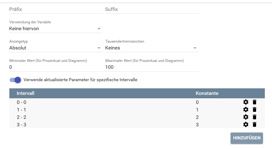

Das ganze sieht jetzt so aus und die Fragen konnten soweit fast alle geklärt werden:
Eine Frage bleibt für mich offen:
Warum wird das Intervall so hinterlegt bei der automatischen Umwandlung?
Ich habe es getestet, es funktioniert:
0 = Heizen
1 = Absenken
etc.
Aber:
Wenn ich jetzt den Wert 1 hinterlege, woher weis er dann ob er jetzt den Wert der Konstante 1 oder 2 anzeigen soll? Da dieser Wert in beiden Bereichen vorkommt. Wird hier irgendwie mit einer Priorität gearbeitet?
Wenn es so aussehen würde, würde ich es verstehen:
0 - 0
1 - 1
2 - 2
3 - 3
Wenn zwei Intervalle aneinander angrenzen, wird das höhere genommen. Das ist relevant für Float-Variablen, damit diese auch lückenlos definiert werden können. Bei deiner Integervariable ist das aber irrelevant und 0-0, etc. würde genau so funktionieren.
