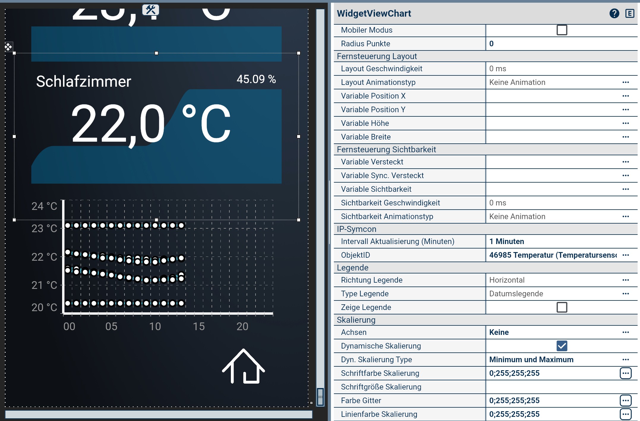

Ich versuche gerade mit MediaCharts den Look der neuen IPS V7 Diagramme nachzubasteln, da ich diese als Vorschau sehr schön finde.
Leider schaffe ich keine Umsetzung im IPS View Designer. Ich bekomme die weißen Gitternetzlinien im Hintergrund nicht weg, obwohl ich sie meines Wissens nach auf transparent stehen habe. Genauso sind auch die X und Y Achsen mit einem dicken weißen Strich versehen. Ich könnte mir auch gut vorstellen einen Rahmen komplett zu ziehen. Wenn ich in den Einstellungen jedoch einen Rahmen wähle, ist dieser deutlich größer als das hier sichtbare.

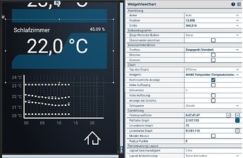

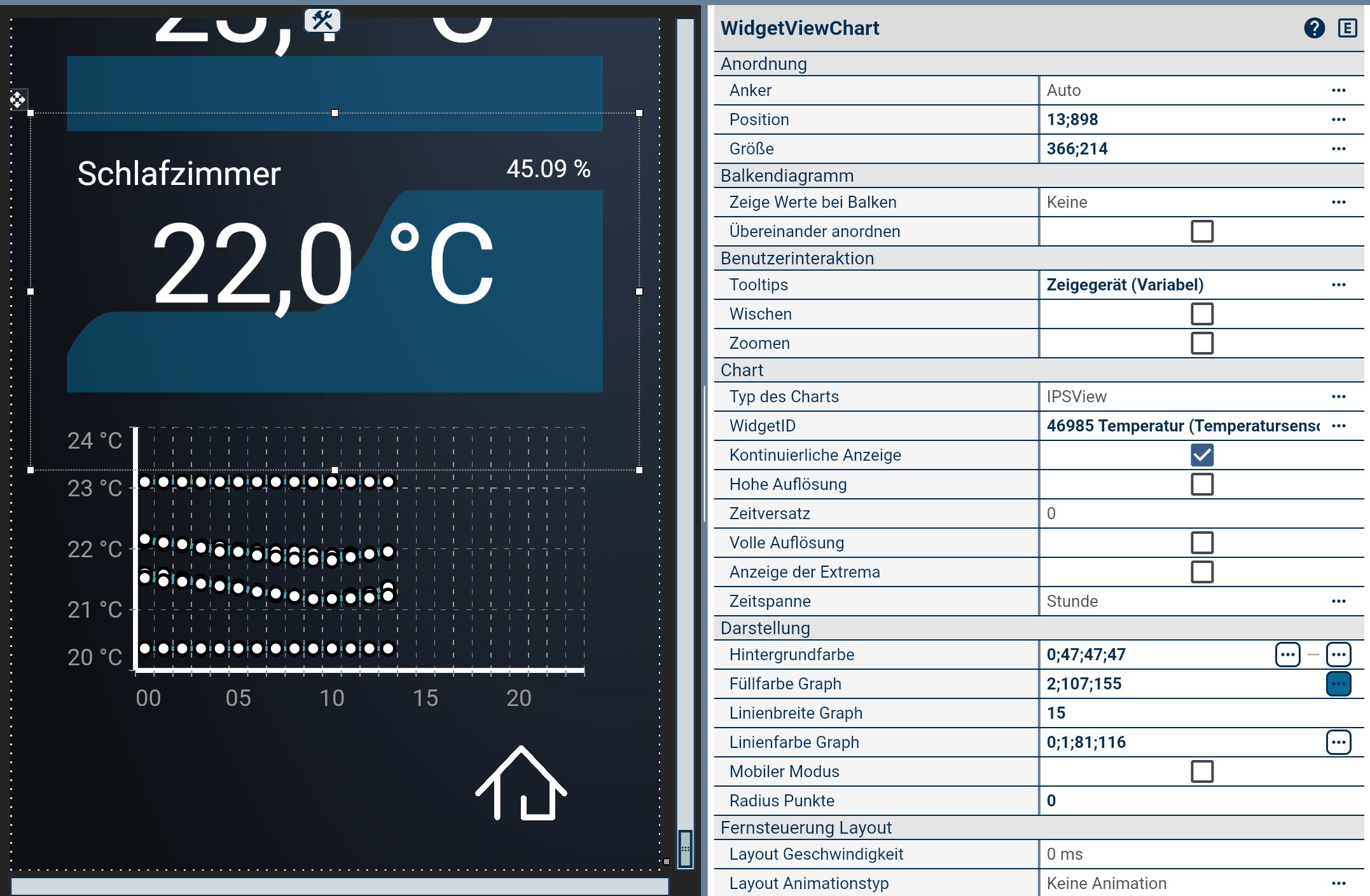

Aufgefallen sind mir aber Unterschiede je nach Zoomfaktor im Designer und im IOS Client, die ein präzises Arbeiten erschweren.
Designer bei 170% Zoom:
Designer bei 90% Zoom:
IOS Beta App:
Der Rahmen ist ein Seitenbutton und soll dann den Graph detaillierter zeigen.

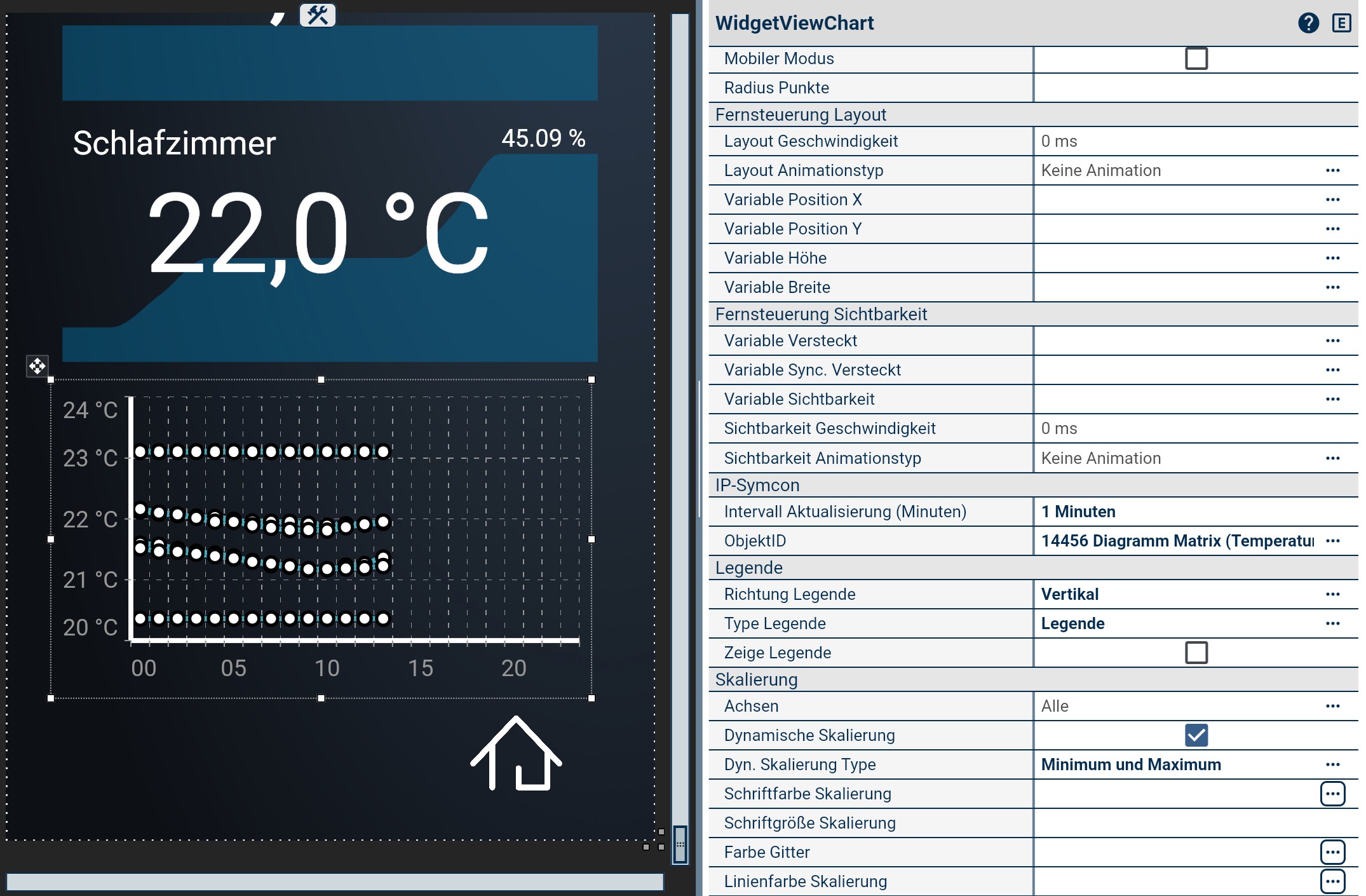

kannst Du mir bitte mal die Einstellungen/Eigenschaften Deines Charts aus Deinem letzten Posting als Screenshot zuschicken (gerne auch hier im Thread)? Ich bekomme genau eine solche Darstellung nicht hin. Es bleiben immer Ränder oben/unten und an den Seiten (für die Achsenbeschriftungen). Die bekomme ich einfach nicht weg.

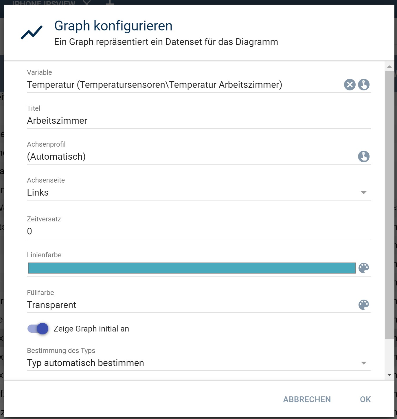

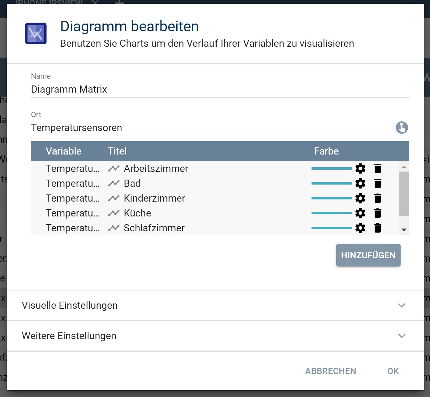

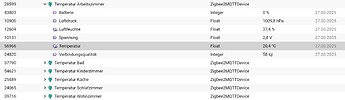

hier mal meine Screenshots zur Matrix (mehrere Temperaturen in einem Chart). Ich hoffe, dass du es damit hinbekommst. Ich habe zunächst in der Konsole ein Diagramm erstellt, in dem ich mehrere Temperaturvariablen hinzugefügt habe. Und diese ID habe ich dann in IPS View eingefügt.
Was ich allerdings noch vermisse ist, dass bei Berührung des Diagramms nur die Werte, aber nicht Namen mit angezeigt werden. So weiß ich nicht direkt, zu welchem Wert welcher Raum gehört.

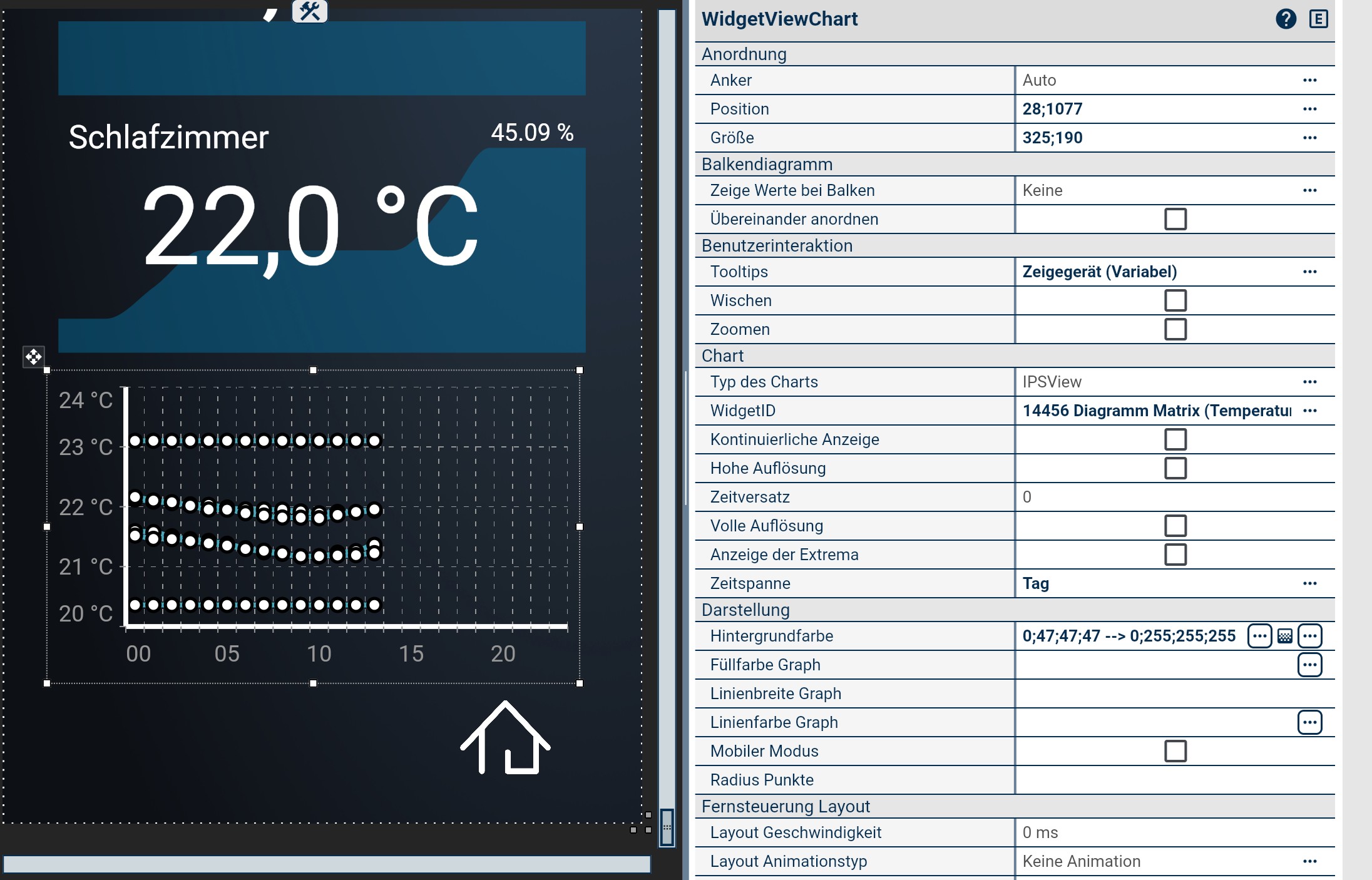

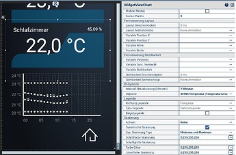

Hier noch die Einstellungen in IPS View für die Einzelcharts:
marvus
1.000 Dank marvus :slight_smile: Ich sehe, bei Dir sind die gleichen Außenabstände wie bei mir (die beiden unteren Screenshots). Ich schreibe mal Andreas an. Ist mir auch schon bei einem anderen Element aufgefallen, dass da Abstände sind, die ich mir nicht erklären kann.
