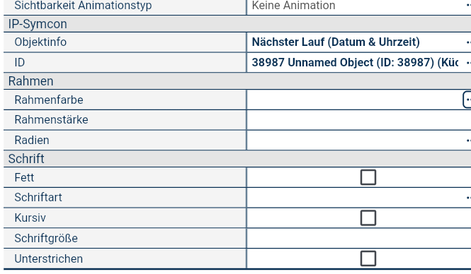

Hier ein Beispiel:
im Vergleich zu umgeschaltet - dann ist es nur noch ein Fliegenschiss (wie man sp schön sagt). Und ich bekomme es nicht größer. Habe schon alle anderen Einstellungen durchgetestet.
Wenn ich Schriftgröße in verschiendenen Größen eintrage, dann sieht man gar nichts mehr.
Standardschriftgröße ist bei mir 20
38987 ist ein
grafik
und angezeigt wird
grafik
Jau, das habe ich schon alles durch. Das Element verhält sich aber irgendwie anders als die anderen Steuerelemente.
@Brownson Ich glaub da musst du nochmals ran…
das ist ein Bindestrich und bedeutet, dass entweder kein Objekt konfiguriert ist oder das Objekt kein „Next Run“ unterstützt.
Vermutlich musst Du nur eine korrekt ID setzen, dann wird auch eine Zeit angezeigt :wink:
