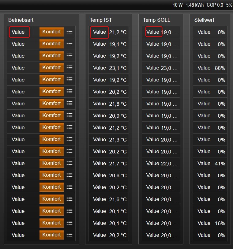

Ich habe heute mal von der 8.0 auf die 8.1 upgedated.

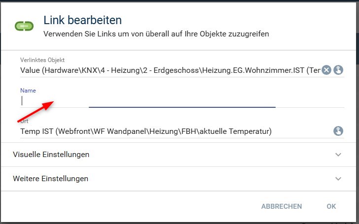

Nun sehe ich in einigen meiner WF Ansichten immer das „Value“ vor den eigentlichen Werten, obwohl ich im Link keinen Namen angegeben habe.
Gibt es da jetzt eine globale Einstellung für, das bei fehlender Bezeichnung automatisch der Variablenname Value benutzt wird und kann man das abschalten?

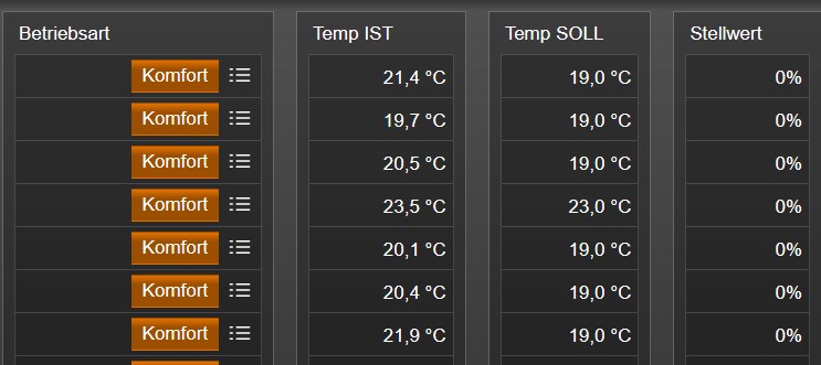

Das hatte ich auch, es ging früher immer ein normales Leerzeichen,
jetzt musst Du ein unsichtbares Zeichen setzen.

Ja, dies hat sich mit 8.1 geändert, damit das Verhalten konsistenter ist.
https://community.symcon.de/t/webfront-kacheltitel-trotz-leerzeichen-im-link/142071/7

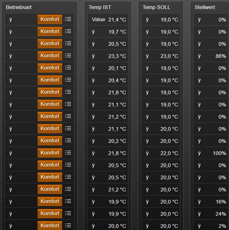

Habe jetzt ein anderes Zeichen genommen, sieht aber dennoch bescheiden aus …
Es scheint wohl chr(160) zu sein, welches ALT+255 ist. Klappt das bei dir?
ALT+255 hatte ich auch probiert, sah aber genau so aus.
Habe das mit einem anderen Zeichen gemacht, der Platzverbrauch scheint dann aber dennoch da zu sein.
