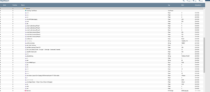

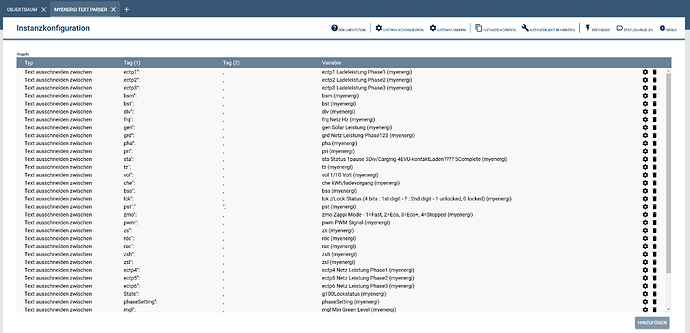

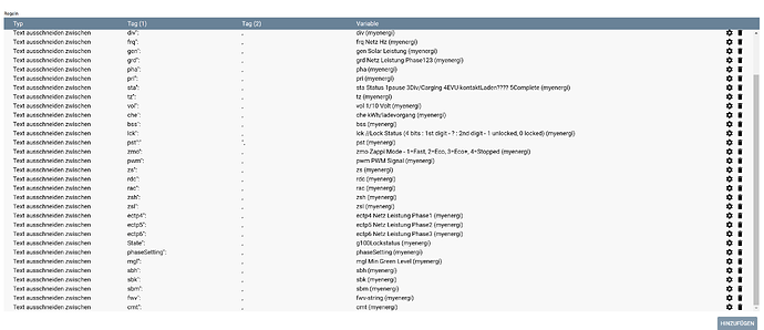

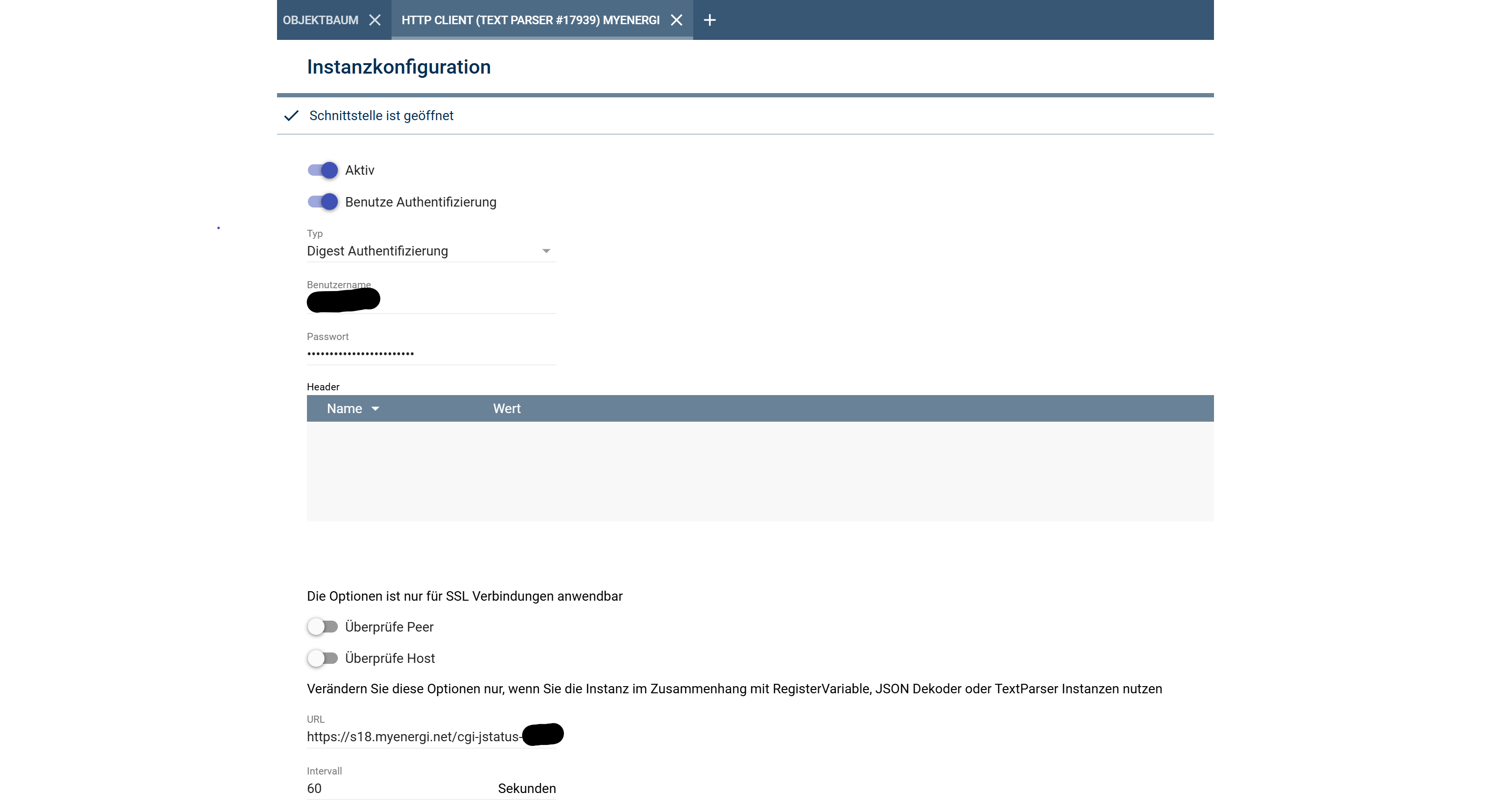

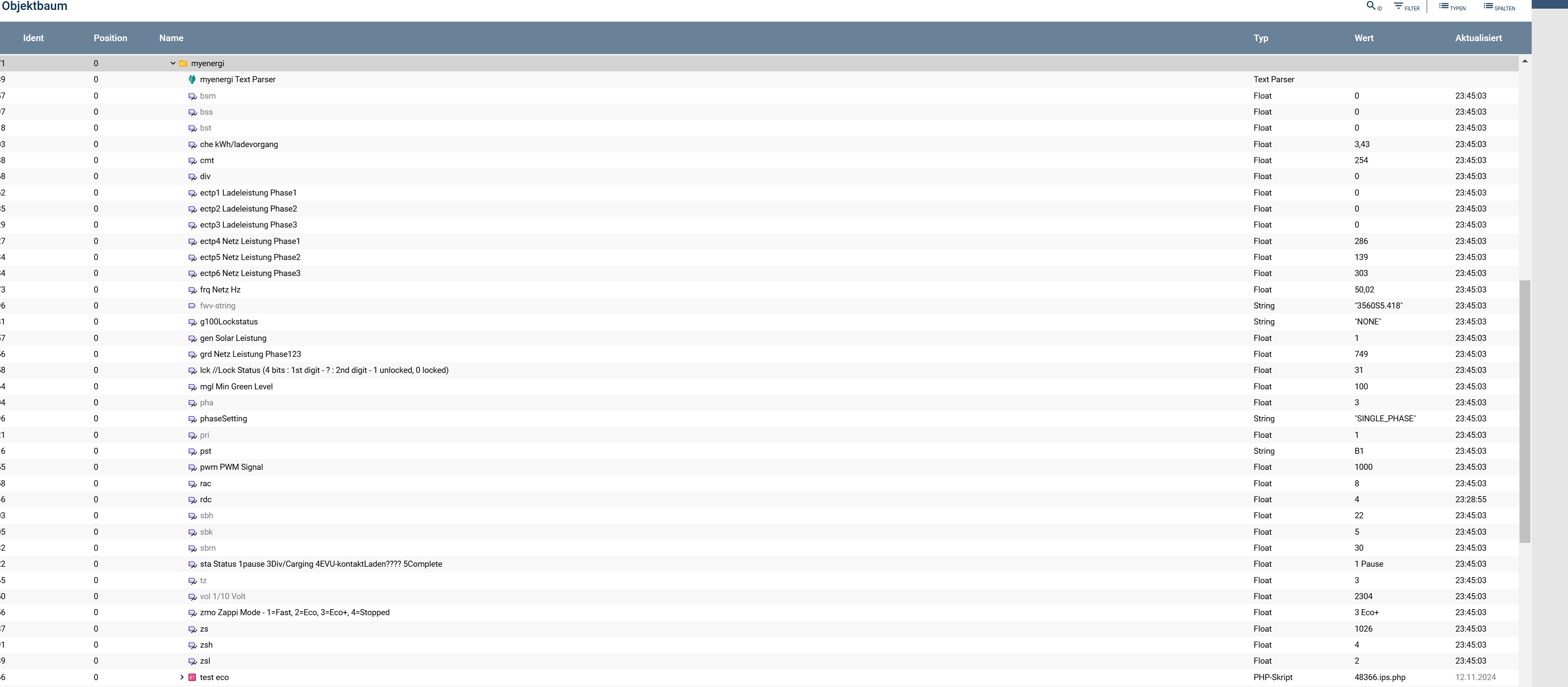

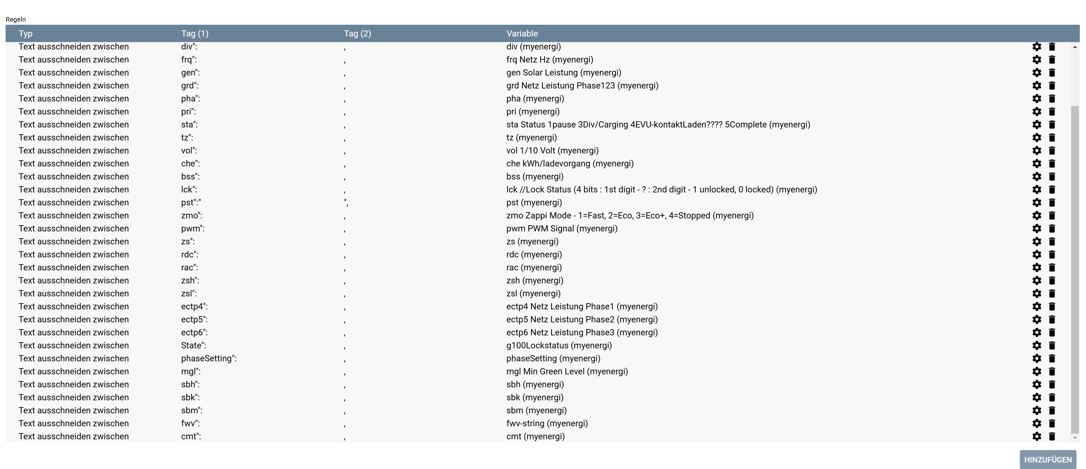

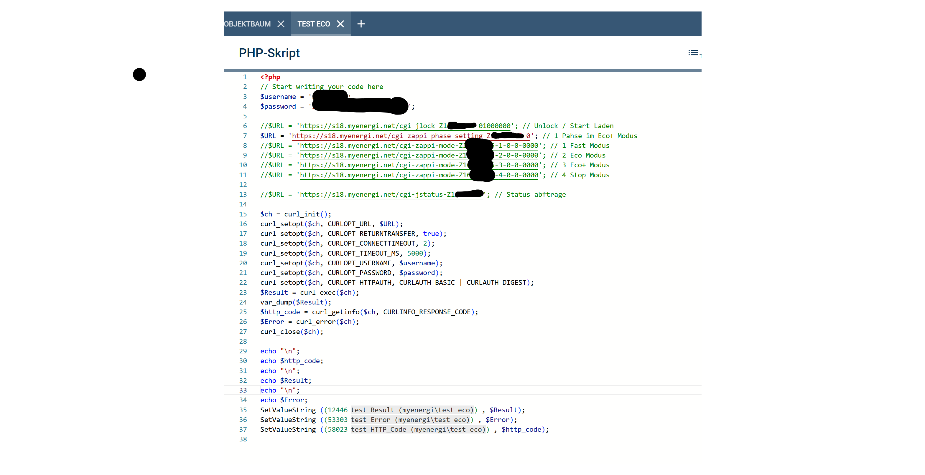

Nach fast langer zeit habe ich es endlich geschaft die Myenergi Zappi in Symcon einzubinden
Über einen WWW-Reader .
auch das umschalten des modus u.s.w. ist damit möglich
wer dazu infos will kann sich hier melden.

Hey hallo, das habe ich auch noch vor mir. Würde mich über ein paar Infos dazu freuen. Kannst du auch den Eddy oder andere Geräte von my Energy auslesen oder steuern?
Ja, das ist möglich.
Ich werde später mal ein paar Screenshots machen.
Wie man das Projekt exportiert oder ein modul erstellt habe ich noch nicht raus gefunden
