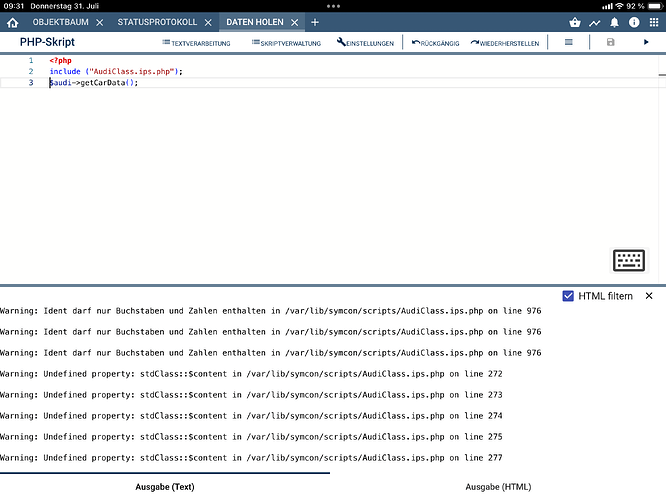

  3. Skript erstellen und darin die Klasse includen und die gewünschte Abfrage ausführen, also z.B.:
include ("AudiClass.ips.php");
$audi->getCarData();

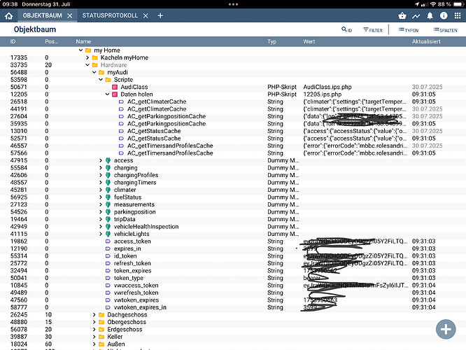

Wenn es gut läuft, solltet ihr unter der rootID dann ungefähr so etwas finden:

Ich hole den Thread mal hoch, da bei mir der Wechsel auf Audi ansteht. Setzt das noch jemand ein und wenn ja, funktioniert es? Mir würde es ja reichen, wenn ich den Ladestand und die Reichweite sehen würde… :slight_smile:
Hallo Peter,
bei mir läuft es seitdem immer noch relativ problemlos. Ich habe aber nie eine Rückmeldung von jemand anderem bekommen, ob es dort ebenfalls läuft. Audi arbeitet je nach Modell mit verschiedenen API-Endpunkten, da wirst Du für Dich etwas probieren müssen welche die richtige für Dich ist. Bei meinem A3 8Y PHEV z.B. bekomme ich das meiste von einem Endpunkt, das Fahrtenbuch aber von einem anderen.
Ok, dann werde ich damit im September mal experimentieren, wenn das Auto da ist. Ich poste dann hier ein Update :slight_smile:
Habe seit einigen Wochen auch einen neuen (2025) A3 PEHV und fände es super wenn ich ihn (und unseren e-UP) in IPS einbinden könnte. Leider funktioniert der OneDrive Link (bei mir?) nicht. Bin somit etwas ratlos was ich machen soll.
Ggf kann wer Tipps geben und helfen.
Danke und Gruß Michael

Wenn Du die String-Variablen unterhalb der Skripte meinst: Das sind nur Logs, die für jede im jeweiligen Skript aufgerufenen Funktion erstellt werden. Das kannst Du im Konfig-Abschnitt mit private $responseCache = false; deaktivieren. Vermutlich hast Du erst direkt in der Klasse mit ein paar Befehlen getestet und dann im Skript „Daten holen“.
Nee, ich meine die Scripte/Strings im Ordner „Scripte“. Die werden jedesmal bei der Ausführung neu angelegt. Und es kommen Warnungen.
Gruß Michael
Edit: habs nun verstanden und die „Logs“ ausgeschaltet. Danke Dir!!! Tolles Script.

Hallo Strichcode,
könntest du bitte noch mal was zu den Warnungen sagen. Die kommen nämlich jedes Mal und das nervt leider ein wenig. Da ich des tiefen php nicht mächtig bin, werde ich das wohl selber nicht finden / abstellen können.
Ersetze mal bei Zeile 976 das IPS_SetIdent($vid, „AC_“.IPS_GetName($parentId).$ident); durch das hier:
IPS_SetIdent($vid, "AC_".preg_replace('/[^a-zA-Z0-9]/', '', IPS_GetName($parentId)).$ident);
Die anderen Fehlermeldungen kommen vermutlich, weil Du keine Standklimatisierung hast, diese aber abfragst. Setze in Zeile 90 ein // vor $data->getClimater = $this->getClimater();
Danke!

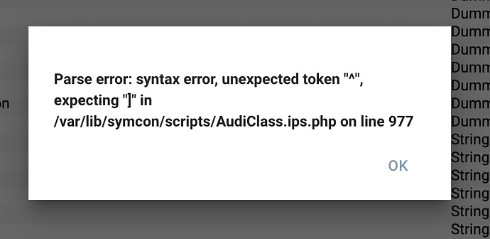

Das hier mag er nicht:
977 IPS_SetIdent($vid, „AC_“.preg_replace(‚/[^a-zA-Z0-9]/‘, ‚‘, IPS_GetName($parentId)).$ident);
