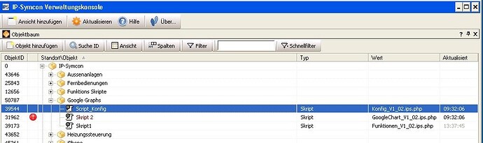

Ich mach das auch so, also nur das Konfigskript starten, das ruft ja dann in der letzten Zeile mittels Execute das GoogleScript auf. Dann kriegt das Googleskript ein „rotes Ausrufezeichen“ (siehe Screenshot) und aus.
Kapier ich nicht, ist ja alles bocksimpel. Ich hab auch schon ein print_r() im Konfigskript gemacht und steht alles schön sauber im Array. Aber leider kommt nix in $Vari an.
Es wird halt leider auch nix in /media abgelegt.
Irgendwelche Ideen?
Peter
Morgen,
zeig mir doch einmal dein Konfig-Skript und schaue einmal bei Meldungen nach was da steht.
Hi Karlheinz,
ich hab´s auf Minimum zusammengedampft um möglichst alle Fehleingaben auschliessen zu können:
$Daten = array(
"Vari[0]"=>53360 , "Trans[0]"=>60, "YAchse[0]"=>0, "Farben[0]"=>"00008B","Text[0]"=>"Wert 1",
//"Vari[1]"=>42679, "Trans[1]"=>60, //"YAchse[1]"=>0, "Farben[1]"=>"00008B","Text[1]"=>"Wert 2",
//"Vari[2]"=>31777, "Trans[2]"=>60, //"YAchse[2]"=>0, "Farben[2]"=>"00008B",//"Text[2]"=>"Wert 1",
//"Vari[3]"=>57460, "Trans[3]"=>60, //"YAchse[0]"=>0, "Farben[3]"=>"00008B",//"Text[3]"=>"Wert 1",
//"Vari[1]"=>10100, "Trans[1]"=>60, "YAchse[1]"=>0, "Farben[3]"=>"00008B",//"Text[3]"=>"Wert 1",
"Zeitspanne"=>2,
"YBeschriftung[0]"=>"Watt","YBeschriftung[1]"=>"%",
"Pfad"=>"C:/IP-Symcon/media/","filename"=>"Bar",
"Size"=>"800x350",
//"Endzeit"=>"05-06-2011 00:00",
"Ueberschrift"=>"Auswahlgraph",
"BoolOffset"=>15,
//"Hinter1"=>"000000", "Hinter2"=>"FFFFFF",
"Schriftfarbe"=>"FFFFFF",
"Dynamisch"=>1,
"Graphenart"=>"Bar",
"Faktor[0]"=>.5,"Faktor[1]"=>.5,"Faktor[2]"=>0.5,"Faktor[3]"=>0.5
IPS_RunScriptEx(31962 /*[Google Graphs\Skript 2]*/ , $Daten); //ID Skript GoogleChart
Bei Meldungen kommt die üblich Geschichte mit „keine Variable“.
Peter
