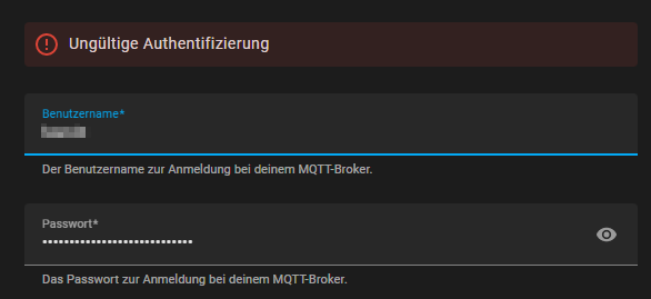

Das ist ja das Kuriose, wenn ich die MQTT Instanz im HA konfiguriere kommt das:
Richtige Zugangsdaten:
Falsche Zugangsdaten:
